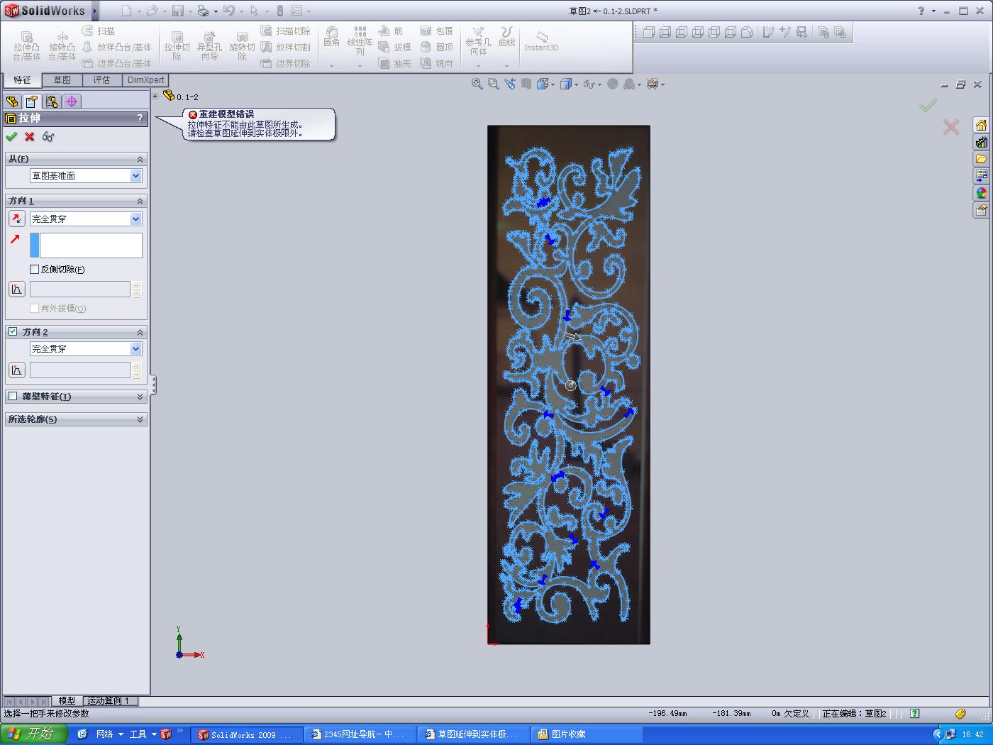

拉伸切除实体时提示错误“草图延伸到实体极限外”,不知道怎么修改,请大家指点!谢谢! 111.JPG + Z. q4 t# {- \# p4 A2 p

请大家看看是怎么回事,一贴图

草圖工具-為特徵檢查草圖 -  看草圖有無封閉或重疊.9 D3 K, d$ Q* _
一般特徵樹拉伸出現只能貫穿不能選時是草圖有問題.
