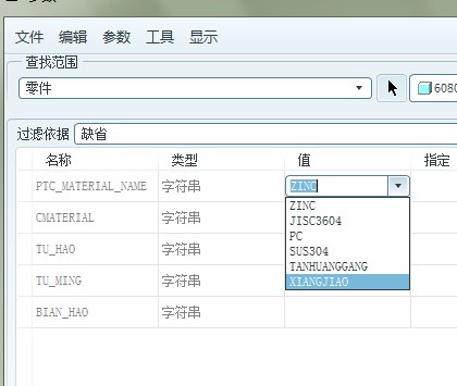

[已解决] 自定义参数中如何实现图示的效果?
发表于 2009-9-17 15:22:31 | 显示全部楼层 |阅读模式 来自: 中国江苏苏州
图中是材料参数,故可以有多处值,但,如果自定义参数,不知道怎样做到这种效果?4 |5 ~. ]$ y4 X/ i) G9 ~

发表于 2009-9-17 16:08:17 | 显示全部楼层 来自: 中国河北廊坊
那是受限制参数的运用了   你问题不少啊

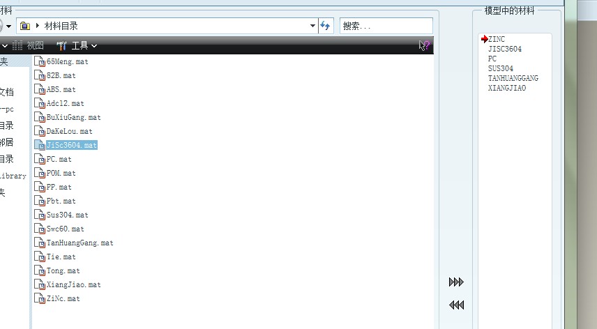

发表于 2009-9-17 16:10:33 | 显示全部楼层 来自: 中国江苏徐州
设置 材料 增加材料
发表于 2009-9-17 16:11:24 | 显示全部楼层 来自: 中国广东肇庆
把所有材料加到右边就可以了!

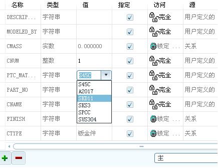

发表于 2009-9-17 16:40:05 | 显示全部楼层 来自: LAN
楼上的都还没弄明白人家问什么就答, 2楼答对了.
