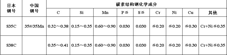

[求助] 日本的钢号相当于我国什么钢材?
发表于 2009-9-17 09:56:00 | 显示全部楼层 |阅读模式 来自: 中国河北沧州
如下,日本的钢号相当于我国什么钢材?. X. N9 k- v  h9 D
SNCN431+ o2 }/ F/ s8 ^$ j6 W- ?
S35C
* K2 V0 z+ w( n0 P2 iS38C2 N! C8 q2 w' A+ x8 q
请达人解答为谢!

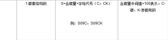

S35C主S38C都是碳素结构钢,也就是说跟我们的35钢,当然我们没有38钢,有的话是一样的.

S35C、S38C:2楼和3楼说的很明白,大概相当于35#和40#钢。8 B+ l" V; G, V0 S3 |, |) P8 L

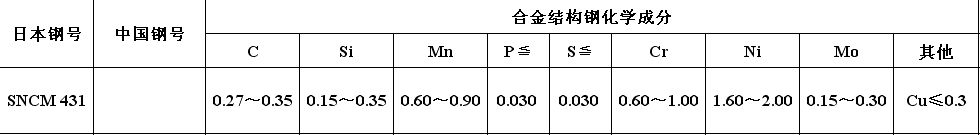

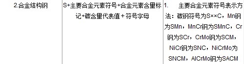

SNCN431楼主是否有笔误,应该是SNCM431吧,
