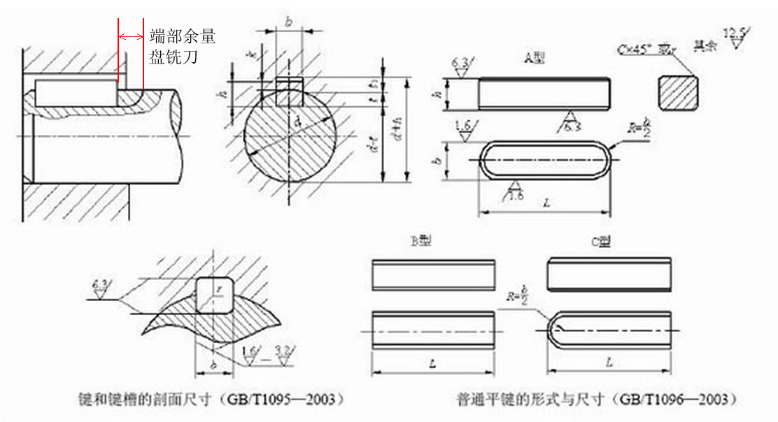

看红色部分,B键槽的端部长度一般多长?现在确定了B键的长度,想知道盘铣刀铣出键槽来以后,键槽具体能有多长,以便能够安排其他零件的安装。

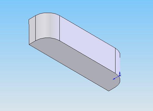

$ b8 ?, x3 w9 C: c3 S4 a5 M0 f/ _" h另外,B型键,可不可以做成下面的样子,这样的B键跟B键槽吻合良好,既利于定位,又增加了受力面积。, Y: P5 N$ v; v; J

端部余量是不确定的,这和你用的盘铣刀直径有关,铣刀直径大,这个尺寸就大,需要保证的是键槽的直边长度,如果不想余量太多,可以选用较小的盘铣刀。
; T1 D4 X/ o! l0 e' I; [% `' U这个尺寸的大小和你安装其他零件没有关系吧?
- p" u/ l& r" E( y" l; @如果改成如图中所示的平键,那就不是B型键了,而且也不是标准件了。

不能实用轴上零件的轴向固定,B型键键槽处的应力集中较小!
" n2 p! W5 y5 l, e曲面不能很好的接触,标注红色部分只是让位引导!$ G& z4 k: J% `2 S( @4 r" ^( S/ e$ O

在平键及键槽标准(GB/T 1095-2003)中并无硬性规定,铣键槽时底平面长度稍大于平键长度即可,一般不将键端配成圆弧状。键长和槽长保证传动时的强度需要就可以了。

这么说,键槽首尾的余端,要留多少就留多少了,那干脆直接弄个长方体深坑算了,这样一点过渡都没有了。与长方体型的B键吻合的天丝无缝。

长方体深坑加工困难. e$ R; S" a5 A- x
无形中增加制作成本

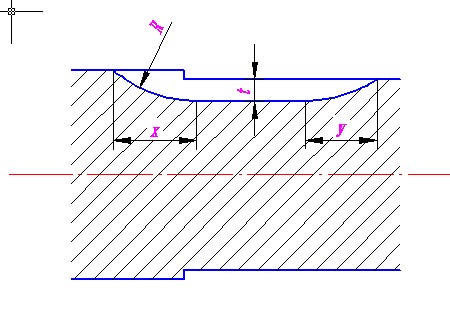

我只是想知道,在不改变工艺的情况下,采用小直径的盘铣刀,我铣出键槽的首尾两端的尾巴——红色部分,最短可以做到多长
发表于 2009-9-18 19:12:19 | 显示全部楼层 来自: 中国上海
原帖由 nengyuanqym 于 2009-9-18 18:44 发表 http://www.3dportal.cn/discuz/images/common/back.gif+ t/ c) M: R( C9 X7 Z
+ r0 B, |! U9 n0 t+ ^4 Y% p6 v
: h+ a, B2 c/ v! y5 a5 q% ~- N1 u
怎么还没明白?真让人着急。自己图纸画一画,量一下不就知道了?要精度高的话用三角函数算一下(其实用不着)。而且设计轴肩位置,可以不考虑键槽的,如下面的图中左边。图中R就是铣刀半径,t是按照你选用的键尺寸确定的键槽深度,y 应该就是你要的尺寸。7 N7 q/ K. |& f( W9 u: K6 k
4 I3 z  t% a- t& ^* g# H0 O

 楼主| 发表于 2009-9-18 19:29:06 | 显示全部楼层 来自: 中国山东威海
原帖由 lhf999 于 2009-9-18 19:12 发表 http://www.3dportal.cn/discuz/images/common/back.gif
  x" |2 e5 M" m& e& S8 R; k, K8 c; [$ e0 {
' W; U& h( i% T  d怎么还没明白?真让人着急。自己图纸画一画,量一下不就知道了?要精度高的话用三角函数算一下(其实用不着)。而且设计轴肩位置,可以不考虑键槽的,如下面的图中左边。图中R就是铣刀半径,t是按照你选用的键尺 ...
" n# b% K2 X& P) H, S4 q这么说,盘铣刀铣键槽,不用管什么轴肩,直接连轴肩那一块一起铣
