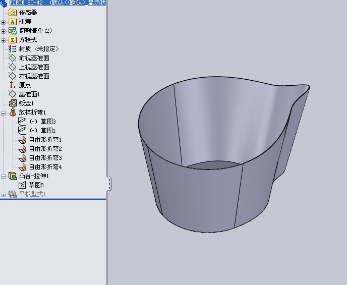

SOLIDWORKS大侠帮忙 求展开图% _( J8 h5 v/ f
零件在附录

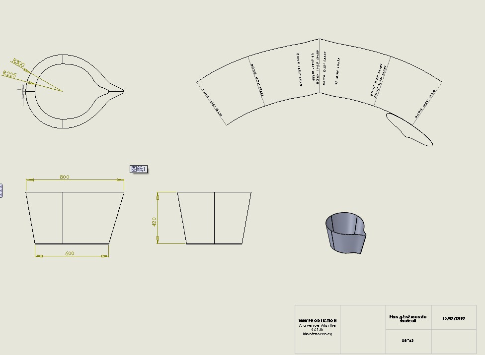

发表于 2009-9-17 15:09:53 | 显示全部楼层 来自: 中国上海
你把上面的那个用钣金放样。留个0。5mm焊缝就可以展开了啊
发表于 2009-9-17 15:10:30 | 显示全部楼层 来自: 中国上海
不知道这种折弯线,延长标。应该开模的吧。
发表于 2009-9-17 15:39:54 | 显示全部楼层 来自: 中国天津
用钣金放样,应该可以的
 楼主| 发表于 2009-9-17 15:43:31 | 显示全部楼层 来自: 法国
我试过用钣金结果不行啊 点都点不上去
% F5 d5 c! S" C# R9 X1 ]  M, _觉得形状太怪了' f3 |! y$ v; M! D5 @
那位大侠能做下 指导下  感激不敬

 楼主| 发表于 2009-9-17 16:18:37 | 显示全部楼层 来自: 法国
底部是焊接上去的 没有的尺寸是成型后定了 基本形状是这样的

展开是可以,就是不知道折弯线怎么标。。。
发表于 2009-9-18 12:46:19 | 显示全部楼层 来自: 中国上海
图见附件。不过是2010bate3的哦 : `, \) z$ J3 j0 Z9 d. c/ O
' G$ j$ B( k% w- `% i! }7 S1 q4 O' V
展开图底部没拿掉。要是自己要出的话就把底陪去掉再展开。但是折弯线是真的不好标。

 楼主| 发表于 2009-9-18 16:49:27 | 显示全部楼层 来自: 法国
回复 11# yubenquan 的帖子
大哥 我打不开啊 我是2009的 你能不能在发张清楚点的展开图啊 那张图的尺寸我看不清 8 I& d% s9 H# u+ M
麻烦了
