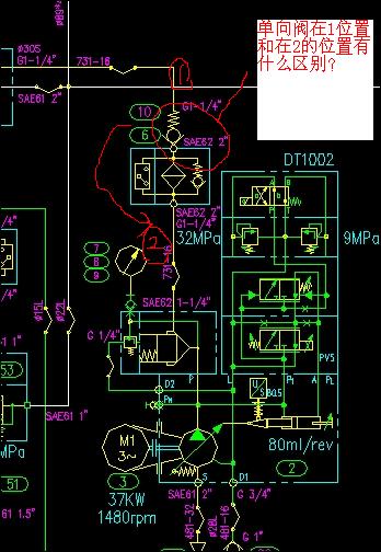

麻烦大家指点指点这个单向阀在此原理图中的作用,及把它装在高压滤器的前后有什么区别?谢谢。

油滤不是过滤用的吗!) \) p5 Q1 Y# U2 e( n+ @+ i! _& P
一旦被堵住不就是个塞子,: E; O5 H# u, I, e! H$ V6 p1 p
此时单向阀在油滤之前不就是能保护大泵了。
( {9 Q( b. u% [1 @/ ~, m/ o& g# E( G一般放在油滤之前& Z0 O8 c( b% L% Z( \) f; M% N/ |
比较安全。
7 l3 ?: P( N3 X* `, Q你得油滤带单向阀,也可这样作
3 j+ F2 k0 C% F0 B

有个师傅告诉我把单向阀放在滤器后面,可以保护滤芯,说是液压冲击有时会使滤芯变形,不知道有没有道理?

我认为装在1的位置时,油经过滤流向单向阀可以防止油污染导致的单向阀密封降低,同时给过滤器的更换也提供了方便

这种过滤器,压力冲击是否会对堵塞发讯有影响?单向阀装在其后是否也有这方面的考虑?

单向阀装后面好些

      这位师傅说的是对的。
