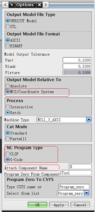

' K; J" b# h- U  N4 L/ u1 e就进入图1所示界面,设置参数步骤:1、2两处可以相同,我选的是相同的,都是一个模板,这个可以见建一个空白文档导入你的机床文件和控制系统就好;3、就是选择零件毛坯,要注意的是选择坐标系,选择坐标系的时候新手可能选不上(原因是要先保存坐标系),这个坐标系就是零件在机床上的装夹坐标系;4、选项图2所示,里边的3个选项要特别注意,尤其是第3个,表示零件装夹到哪个轴上(例子是X轴),设定好后,确定就会回到图1;5、选择自动输出程序还是选择已有的程序(这里选的是自动输出的)6、添加;7、输出;8、运行。然后就会进入vericut,可以开始仿真了。
: x4 W- u8 P2 L/ h( a注意:在vericut打开着的时候不要编辑UG中的东西,不然UG会无提示退出。6 ?3 j7 G! B5 G  j/ ]0 J- p
