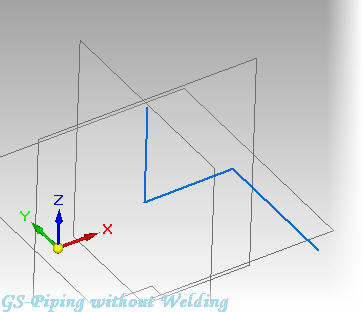

[已解决] 如图所示的空间连续直线在SE草图中如何实现
发表于 2009-9-16 11:34:19 | 显示全部楼层 |阅读模式 来自: 中国北京
在XZ平面有一条折线,连接着XY平面的一条线,这样的草图如何划?$ \, I" n  X% T& z' e8 h) ]

发表于 2009-9-16 13:13:08 | 显示全部楼层 来自: 中国上海
先在XZ面内画草图,然后在XY面内画就可以了。/ N* H8 j! y% ~$ f. F
# [( x$ d. r9 G4 u[ 本帖最后由 huangjiuy 于 2009-9-16 13:14 编辑 ]
 楼主| 发表于 2009-9-17 07:44:05 | 显示全部楼层 来自: 中国北京
先谢谢,但在XY上画的的不能与XZ上画的线进行约束。
我在XZ上画了两折角线,又在XY上画了一条与Z轴垂直的线,但我无法对这条线进行约束操作,先前在XZ上画的线不能被选择。

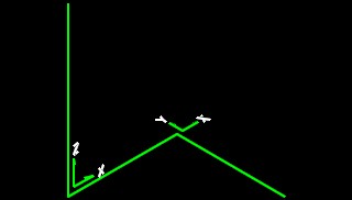

发表于 2009-9-21 10:54:22 | 显示全部楼层 来自: 中国上海
原帖由 88294009 于 2009-9-17 07:44 发表 http://www.3dportal.cn/discuz/images/common/back.gif8 [8 H4 A( j7 _# P5 |5 X
+ q0 K) I8 a2 f: G) |谁说不能选择呀,选端点或是投影点呀,我就用SE作管道,只不过我的思路与SE的思路正好相反。
发表于 2009-9-21 11:00:12 | 显示全部楼层 来自: 中国上海
原帖由 dugqcad 于 2009-9-17 10:31 发表 http://www.3dportal.cn/discuz/images/common/back.gif
+ x) C1 r. Q& g- K8 U+ O7 a两平面折线角又怎样画成圆角?能约束扫描,三维曲线又怎样画?请高手提示,谢谢。
$ J. K0 o! {9 ~9 N& J7 ^
画成圆角作什么?管道里有折弯半径这个参数呀,你设置好就OK。
