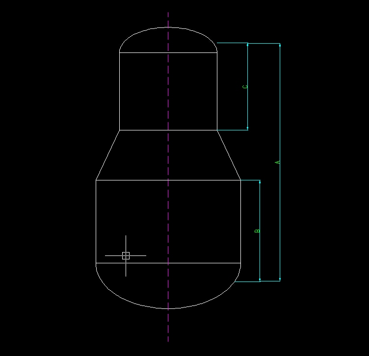

如图示,如果锥壳连接处可作为支撑线时,计算长度则为A吗?如果不可作为支撑线时,应怎样计算长度?另外,锥壳什么情况下起支撑作用,什么情况下不起支撑作用?

带锥壳的容器在进行外压计算时,首先得判断一下锥壳的大端/小端与圆筒的连接处能否作为支撑线:如果能作为支撑线则计算外压时可以分成三段分别进行外压计算(计算长度分别为B、C、A-B-C);如果不能作为支撑线则计算长度只能做为一段进行外压计算(计算长度=A)。
+ y8 Q0 J6 P4 B5 h  Z! G/ N至于锥壳与圆筒连接处是否可以作为支撑线主要是计算连接处的惯性矩,具体计算按GB150-1998《钢制压力容器》7.2.5条进行。

连接处如果不作为支撑线的话,外压计算长度应该为A
" L! w; E2 Q. \. a如果作为支撑线的话,应该从支撑线算起。支撑线必须满足惯性矩的要求。具体参阅GB150
