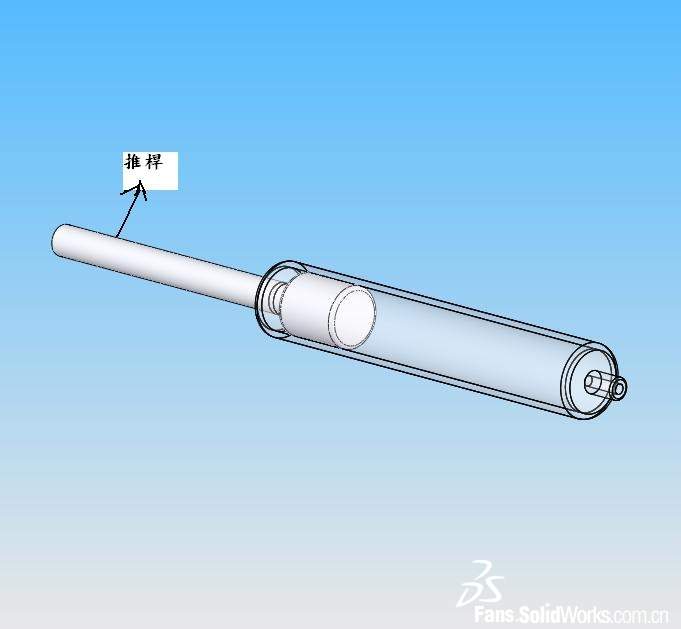

各位大大前輩您好!~' L' M; v; @& }2 ~
      小弟有個問題想請教指導,希望各位給予指教說明好嗎?.....非常感謝,感恩!7 m' F: j, \$ ^
[問題]:如果圖中的推桿以每分鐘推進60mm的距離來設定,那請問要如何設定條件才能求出注射孔處的"流量值"與"壓力值"呢?.....
! G, d: [- _, G# w* U! Q 01.jpg # c! U/ ^3 j& J9 K  L

发表于 2009-9-16 21:23:27 | 显示全部楼层 来自: 中国北京
我只分析过旋转叶轮的出口流量,没有分析过平移物体的流量呢
 楼主| 发表于 2009-9-17 11:47:39 | 显示全部楼层 来自: 中国台湾
原帖由 csl01514218 于 2009-9-16 21:23 发表 http://www.3dportal.cn/discuz/images/common/back.gif
$ D% d% T4 E: B* {9 Y0 H6 q我只分析过旋转叶轮的出口流量,没有分析过平移物体的流量呢
9 t0 y7 z2 y' F- l! h& G! ]( x/ m. w/ q
請問大大!~那如果推桿是以"螺旋的方式"如同螺桿轉動推進呢!~那是否可以分析??
+ F# y% R5 F6 ?; a8 _( o/ \8 R. C請您指導教學一下好嗎?......小弟萬分感謝!~~跪求嚕
发表于 2009-9-18 19:23:00 | 显示全部楼层 来自: 中国北京
原帖由 wisely6765 于 2009-9-17 11:47 发表 http://www.3dportal.cn/discuz/images/common/back.gif# c! Z( {! E6 N7 b( X: i7 d
" z7 p" j( g' k6 z  A: ^" T) B; l& ^$ W; ^/ e. N, @
4 p$ _7 H( ^3 ]9 n7 i& |請您指導教學一下好嗎?......小弟萬分感謝!~~跪求嚕
: Y4 ?( i1 v4 N) o$ B4 F/ X
# d! j  r" w/ Y) M6 ?我分析过轴流叶轮旋转流场的分析,只要设定转速即可5 n, D9 x6 ^7 s& C6 W# ]
你的模型是平行流场问题,无论推杆以平移方式还是旋转推进,平移设定translation velocity,旋转推进就是angular velocity,! v: E! g, o7 r8 ^
其他设置都一样

发表于 2009-9-30 23:02:02 | 显示全部楼层 来自: 中国上海
流量由手工计算可得,等于推杆的速度乘以内孔截面积。把流量作为边界条件就可以计算嘴部的受力。
 楼主| 发表于 2009-10-1 11:39:51 | 显示全部楼层 来自: 中国台湾
原帖由 tigerdak 于 2009-9-30 23:02 发表 http://www.3dportal.cn/discuz/images/common/back.gif5 |3 M* a1 X7 g0 n
/ ~! X& p  ?: e% G9 [, ?4 O+ Q5 ~: U# y0 D2 }1 m  r  Z
大大您好!~+ t. o0 I) G$ l' J' x6 \: V
- s% R* W: A1 K1 v5 c1 N       是否能請大大指導說明一下要如何操作使用Floworks才能分析出我要的答案呢?...雖然大大您說是可以用手工計算方式求出,但是小弟的問題也有可能在於"流體管路並非一致"所以才更需要用Flowork來做分析計算的!~
