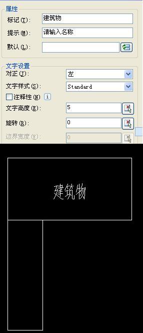

如图,在标记里输入中文字,结果如同2却不能显示出来,难得只允许字母数字定义块的标记?
  `: I$ s6 e8 Y5 x# T' W4 N3 c" x- @0 J2 V
求高手解决此问题,谢谢~

不存在你说的问题!
$ @/ T9 a5 ?8 ]请注意此标记的文字样式。

你的文字样式是宋体麻???中文只有宋体才能写得出来。
