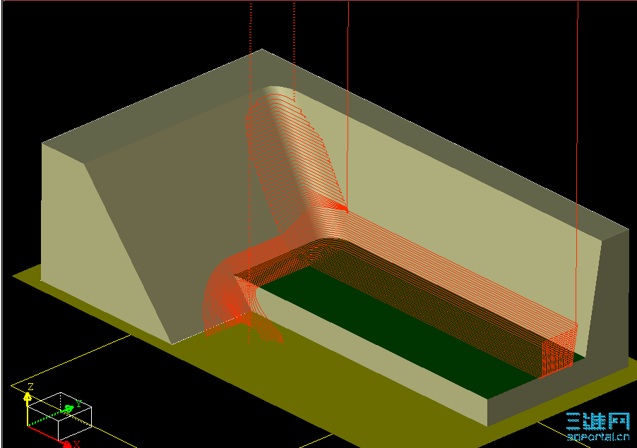

大家请看我的清角刀路,怎会这样?还有的时候清角刀路长长短短,不整齐,是不是UG的清角刀路还不成熟?

清角的参数好象就那么几个,没什么要改的呀,请技术团队帮一下忙,把我的图做一个只要上D25R5的刀没做到的地方清一下的刀路出来,再说说清角要注意的参数,我做UG编成程好几年了,它的清角经常会出现一些不需要的刀路,有时刀路是正确了,但是会很乱,所以我一直是用线筐做的

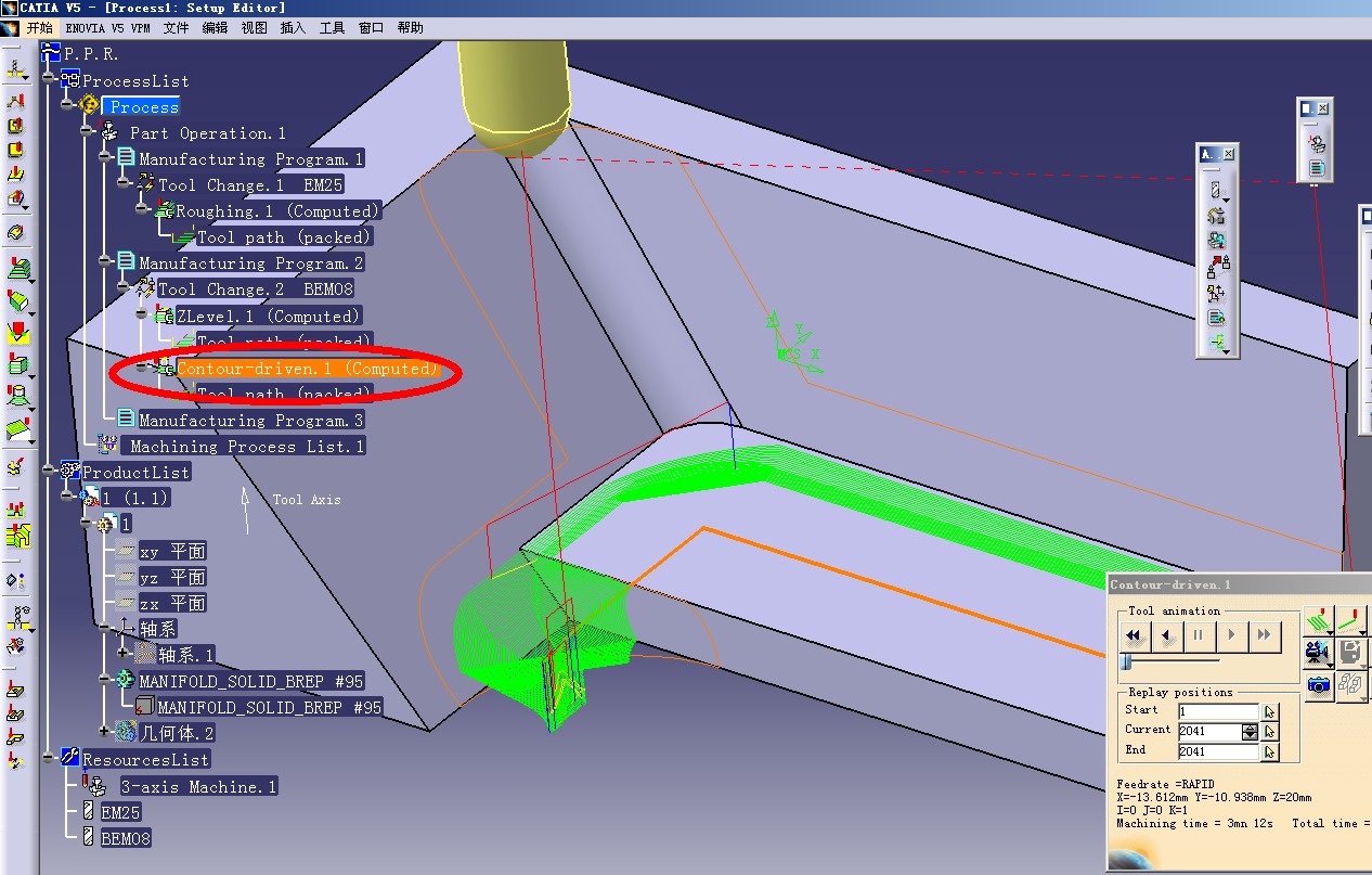

发表于 2009-9-16 21:59:26 | 显示全部楼层 来自: 中国河北秦皇岛
我给你展示一下Catia 的清根刀路
" }9 r8 D1 }4 E( `8 N说明一下,D25R5现实而加工到量,而后用D8R4的球刀清根
4 j% j& F% U; d" `
8 Q0 N. a) o9 s+ OCatia 的清根时会根据用户的要求把切削区域分为陡峭与非陡峭,本人在做时以 45 区分, R+ X0 O, m6 ~+ n
所以大家看到的是两个程序,不过Catia在处理时会处理为一个的

 楼主| 发表于 2009-9-17 21:30:54 | 显示全部楼层 来自: 中国江苏常州
楼上用球刀清根,代价有点高吧,还有我不会你那种软件,UG出来的刀路和你的有点不一样

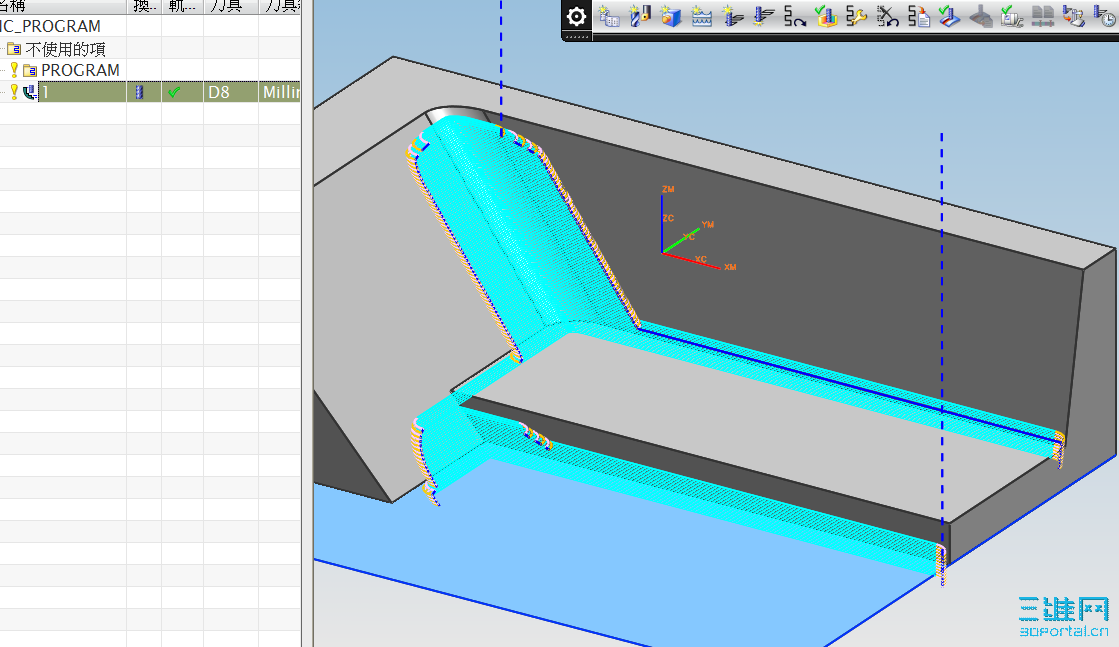

发表于 2009-9-19 02:50:35 | 显示全部楼层 来自: 中国广东江门
你看这个可以吧?
你看这个可以吧?下一个呢?

 楼主| 发表于 2009-9-19 23:08:15 | 显示全部楼层 来自: 中国江苏常州
9楼的第二个图的上半步是对的,下半部好象不行,刀会直接锥下去的,但是比我的好多了,我的上半部份D25R5的刀明明走过了的地方,清角居然还会去走,UG简直脑瘫

 楼主| 发表于 2009-9-21 17:44:16 | 显示全部楼层 来自: 中国江苏常州
16楼的清角刀路正标准,堪称完美,UG怎么搞不出来,UG怎么还能说强大啊,
 楼主| 发表于 2009-9-21 17:53:17 | 显示全部楼层 来自: 中国江苏常州
WHC44你把UG说的那么强,你能用UG编出16楼的刀路吗,其实16楼的刀路是最快最准确的,跟上边几位仁兄的刀路相比,绝对有过之而无不及,我在发帖的时候想要的就是这种刀路,看来powermill的二次加工还是要胜于UG
