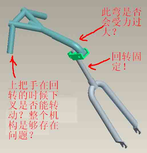

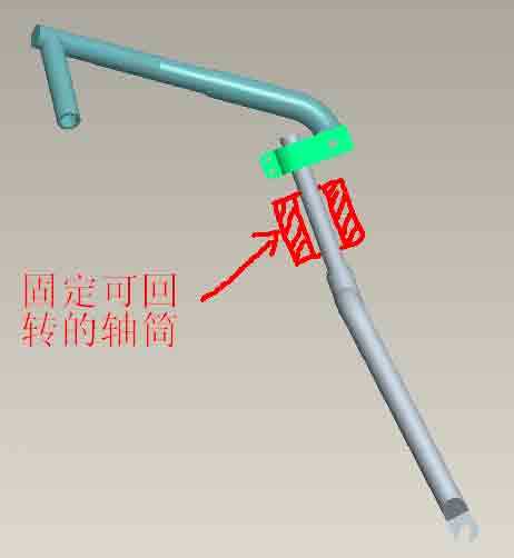

如题!这个是个转向机构。请高手分析下!

按你的图在上把手转动时下面的叉肯定能转动,至于是否受力过大你要给个转向阻力矩算算才行。看你机构应该没什么问题。

楼主,那是两轮车或三轮车的:车头方向把手+前轮的支撑避震架吧?  a; P. l: k2 C7 i& q1 a; l
上把手不存在受力过大问题,主要是受扭矩,问题反倒是操作的方便性,你的把手回转中心是下面的轴筒吧,这样把手整个部件都绕着它做回转运动,如果那个偏心距过大有些不方便。同时个人觉得没必要弄个偏心出来,把手本身有个圆周中心,再来个偏心,又绕着轴筒转。会不会浪费?也就是说不要用中间那个将把手和轴筒连接起来的东西,换另一种方法将两者同心,阻矩会比偏心更小。

其实此机构制成与自行车把与前叉的连接形式就很好,即图中的上把与下叉直接连接,像楼主这样加了个拨动的卡槽,用一个销轴连接,这样有两个缺点,一个是上把有由于自重有向下转的趋势,另一个是增加了上把转动时的别劲,不如直接与下叉连接灵活省力。加这个拨动卡槽似乎是画蛇添足。

中间绿色的加持块能省辄省,用中间的销来传递扭矩不是不可以,只是传递的过程太多,可靠性降低了

综上所述,中间绿色的加持块还请楼主讲讲他的功能,有何作用??大家再来讨论吧!

假如连接部分都按刚体考虑的话是可以转动的,但是受力不合理

这个就是自行车,只是想设计的特殊和性格点!

没感觉到这机构有何不妥。能满足转向功能啊?至于受力分析,在没明确载荷的情况下是分析不出来的。

大不了 用万向联轴器 稳当
