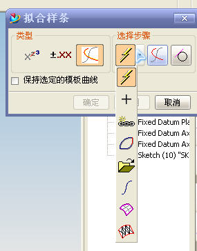

有没有人能详细解释一下“拟合样条”各项参数,很少能找到解释?

发表于 2009-9-18 12:07:44 | 显示全部楼层 来自: 中国上海
每一条样条曲线都使用阶数(曲线参数方程的次方数)和段数来定义。样条曲线的极点数量与它的阶数和段数有关。
1 Z8 T, u3 o/ w# V# T- u3 ]样条曲线的阶数一般比定义样条段时所用到点的数量少1。
2 O7 {( ^3 ?/ B9 Q1 Z' |极点数量 - 阶数 = 段数
2 s; i/ o5 J( m5 P# ^由于这个缘故,不能建立一个点的数量少于它的阶数的样条曲线。如果创建一条单段的样条曲线,那么曲线的阶数会比定义的点的数量少1。
2 E$ f, w5 y7 ]/ D6 ?% |" X0 u对于所有的样条曲线来说,定义它所需要的最少的点的数量就是比样条曲线的阶数多

选择样条控制类型l:   g4 O6 j) _! N- s3 P
. O' H" Q( d: E* B2 M- Q$ i3 d
阶次和段
0 v9 }$ |4 f# Z2 O% M6 A, Z阶次和公差
! g/ i7 F; {% ]+ p9 y8 @8 @模板曲线 1 J7 y/ g1 m% K2 w9 N$ H
指定拟合参数:" u( x" W4 v& x, R/ d
+ L7 ?) n! ?# ~2 Y  [7 H5 o阶次 $ n- l( U0 \. u7 E% ~5 M  X( _5 t' r
段数
  q" w) ?4 j% Q均匀段
" _5 s2 P$ ]6 s; v公差
8 e; I9 u& T/ Z8 K保持选定的模板曲线
