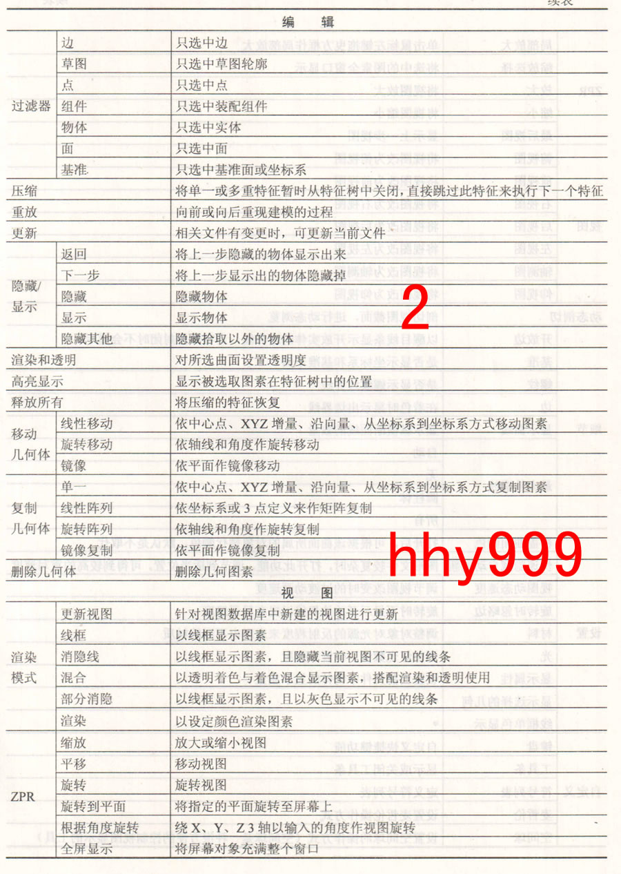

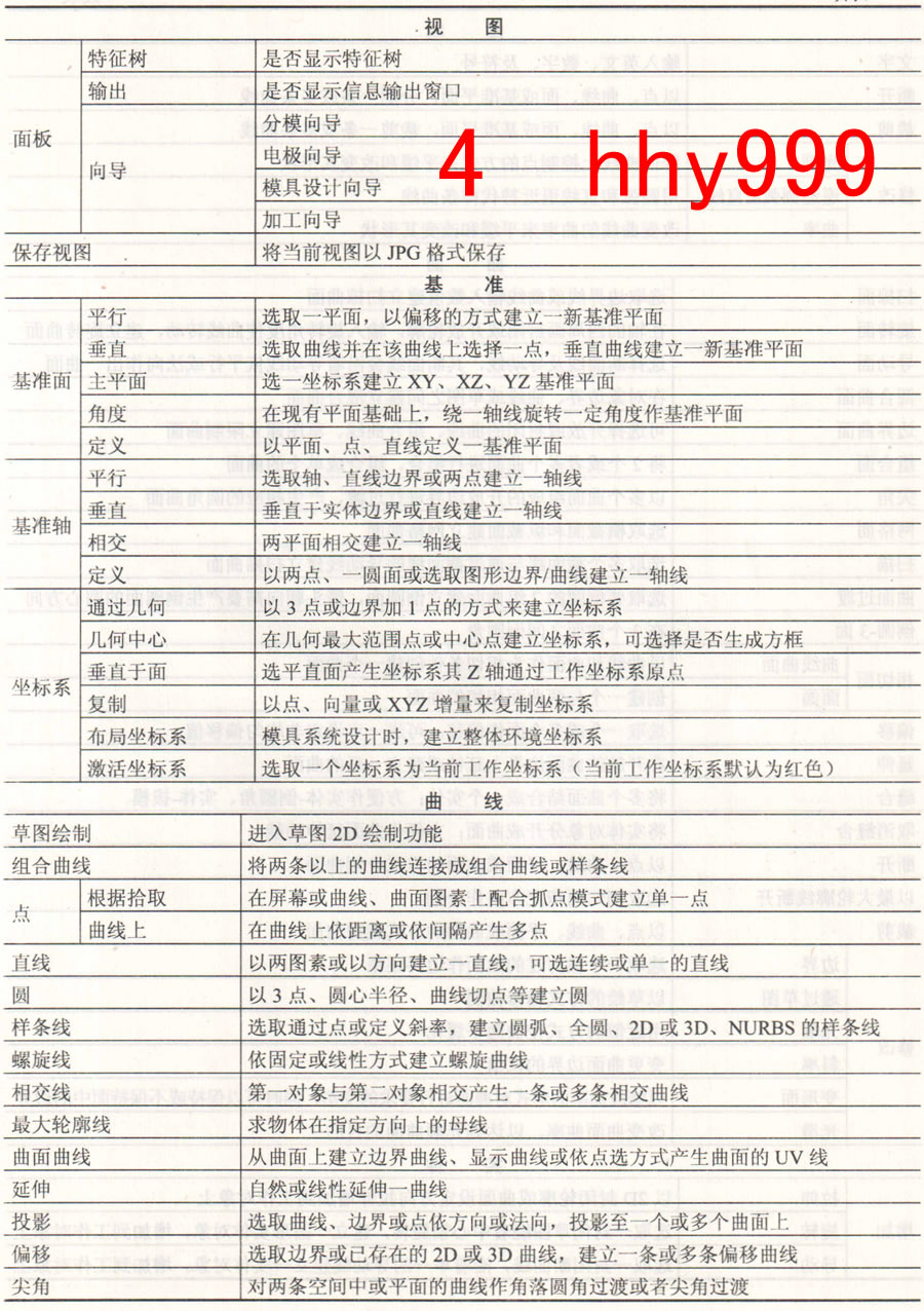

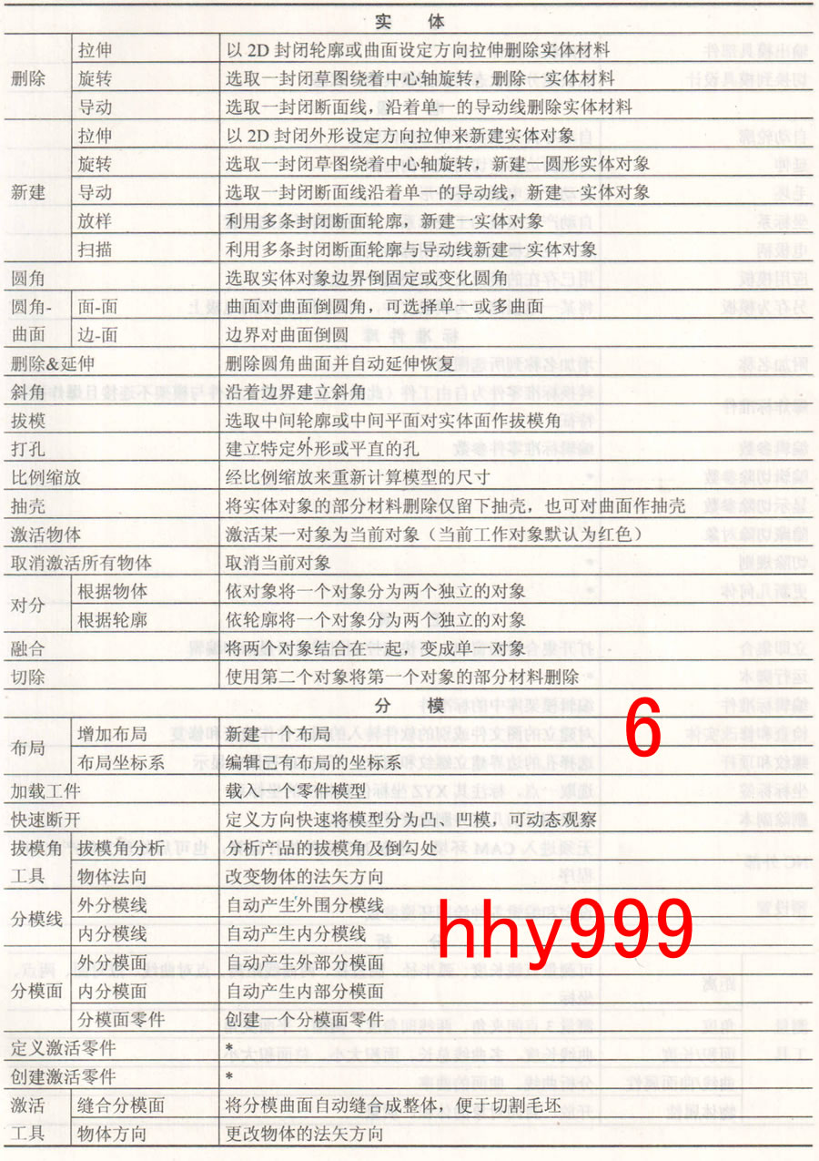

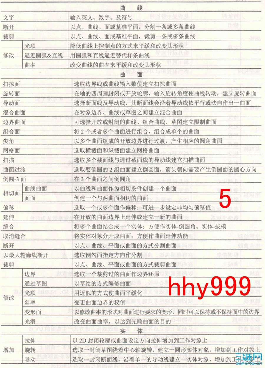

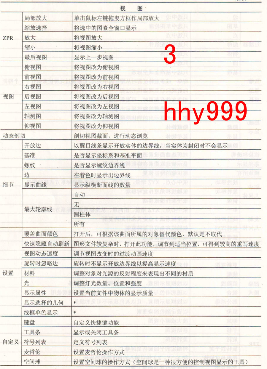

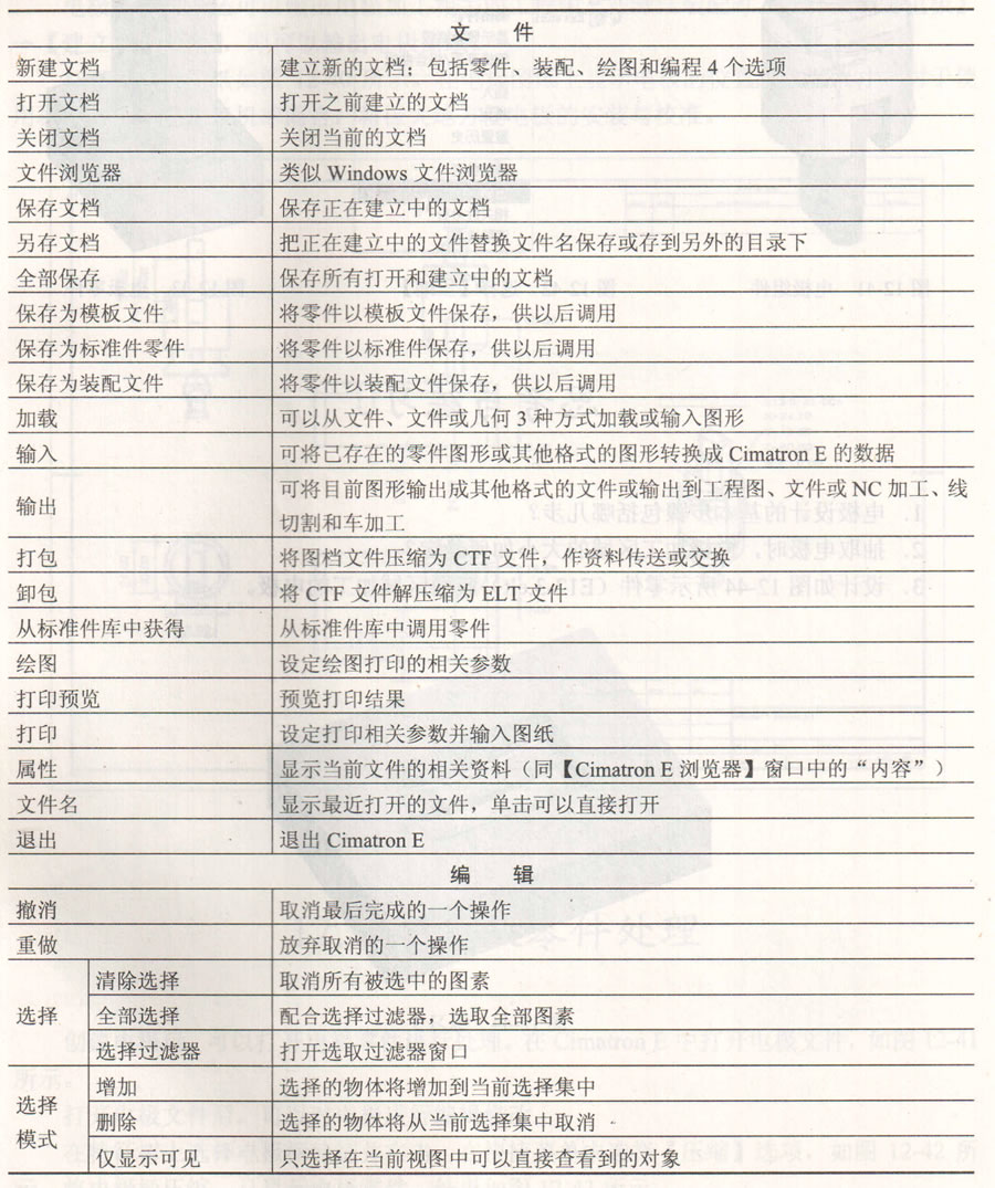

[分享] cimatron E7.1 命令功能大全
发表于 2009-9-13 19:00:19 | 显示全部楼层 |阅读模式 来自: 中国河北衡水
 楼主| 发表于 2009-9-13 19:01:22 | 显示全部楼层 来自: 中国河北衡水
 楼主| 发表于 2009-9-13 19:02:14 | 显示全部楼层 来自: 中国河北衡水
 楼主| 发表于 2009-9-13 19:03:15 | 显示全部楼层 来自: 中国河北衡水
 楼主| 发表于 2009-9-13 19:04:23 | 显示全部楼层 来自: 中国河北衡水
 楼主| 发表于 2009-9-13 19:05:30 | 显示全部楼层 来自: 中国河北衡水
