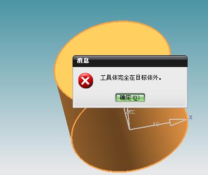

大家 看 下实列阵列的 时候 老是出现这个问题   高手知道 是什么原因吗?

2 y8 R% N: u8 y3 S. M- Z/ x9 S还有 我升级到036版本以后参数输入 比如 我想移动5-3 的距离  移动的效果缺不是 2、
7 E5 y/ I* m4 y" a* W) V) z  T. C) u以前024的时候没出现过这种情况 郁闷 昨天 搞了半天 没搞起来不知道什么原因哎~

特征操作中的实例阵列默认是有布尔操作的,即和基体(已合并)或自身(阵列后)相连的可以,单个的体不能用这种方法,这种情况你可以用移动命令的旋转角度复制。你说的第二种情况不存在,输入的表达式可以正常运算,我的版本是6.0.3.6MP02.

多说一句,用引用几何体阵列也是不错的。
