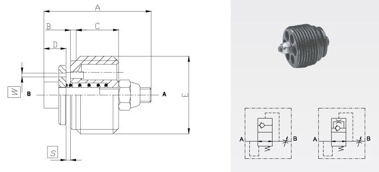

这是在网上找到的 左边的简图 跟右边的原理图 不太一样啊,,还有 如果活塞杆缩回 油路是怎么流动的
+ Y. y' q/ J2 v1 p/ P+ h: n
* r- e6 q7 U2 ^  u请高人指点。

这个其实很简单的,防爆阀的主要原理是超过一定流量阀关闭,也就是说正常状态下油缸回来时阀经过节流回油箱的,当管路爆掉时,流过防爆阀的流量加大,到达他的设定流量时就关闭了
发表于 2009-9-15 21:33:47 | 显示全部楼层 来自: 中国上海
原理还是节流压力损失。当流量突然增大时(管路损坏)阀上压差增大,阀就关闭了。需要拆下阀芯复位。这个东西不是很好用。选的大了不会关,选的小了经常关。

右图是不是液控换向啊 活塞缩回时 换到右边 不是就锁死了么?

其实防爆阀和单向可调节流阀结合起来用,效果还是不错的。节流阀可以调到跟防爆阀开口匹配(防爆阀本身开口也可调)的流量,这样就不会出现关不了或经常关闭的现象;而防爆阀在管路爆裂等意外的情况下也能正常关闭,起到安全作用。, O/ N; k7 Y# S6 @8 j$ j1 d
我们在刚开始用防爆阀时也出现过3楼说的情况,动不动,防爆阀就卡死,整个箱体夹在空中下不来,还得用吊车吊住,把防爆阀复位。后来,我们加装可调节流阀,将油缸的速度调到跟防爆阀匹配,这个问题就没出现了。
" J" a6 ^1 w. A3 G! R; M4 y有种内接管式防爆阀可以直接旋进油缸的油口内,安装使用都很方便。
