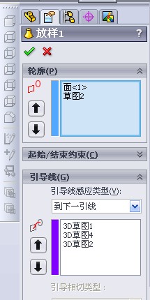

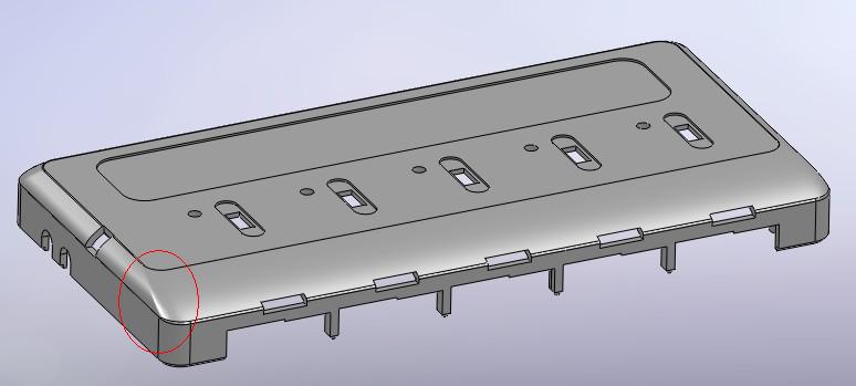

学习中有一个问题解决不了,如下图所示红圈部分做不到圆滑过渡,请求高手帮助

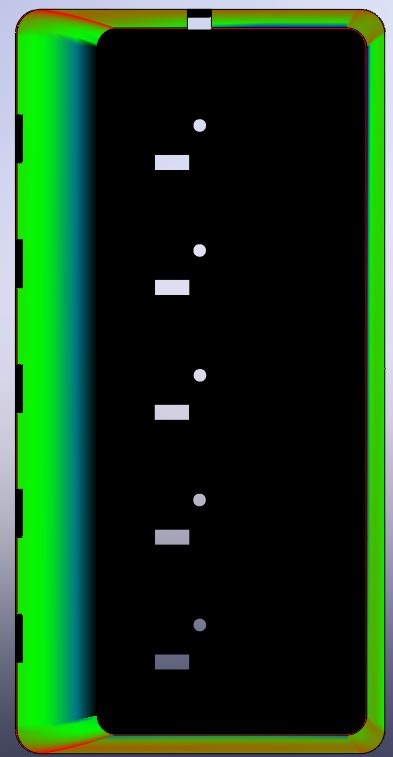

用曲率分析 有2个红色  j# |* K3 L. o

发表于 2009-9-12 21:46:48 | 显示全部楼层 来自: 中国浙江湖州
说实话,真不知道LZ放样时引导线的作用,完全就没定义,不知道要达到什么目的,是和上面相切?还是和侧面也要相切?
 楼主| 发表于 2009-9-12 22:14:45 | 显示全部楼层 来自: 中国湖南邵阳
原帖由 chif0360 于 2009-9-12 21:46 发表 http://www.3dportal.cn/discuz/images/common/back.gif+ p4 ^5 x3 n% N- C# ?8 s! A
5 v" B3 m9 z+ w1 O' Z初学曲面,不知道这样算定义引导线。  u( p- p$ _/ P& M# p% b" W
从曲线分析来看,有2个明显的红色区域,请教怎样才能消除掉?

发表于 2009-9-14 10:56:13 | 显示全部楼层 来自: 中国广东惠州
因為上下面r角位置的關系造成扭轉過度,很難改變紅色部份的現象.
: E# p6 b3 [& F8 \1 ]2 [8 ^把上面的R角改小可能可以解決問題.
