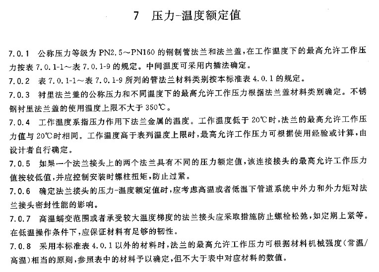

JB4701~4703I法兰标准中规定了适用范围:0.25~6.4MPa,-70~450度,以及不同温度下的适用压力。而管法兰标准20592和20615中只规定了压力范围,而没有温度范围。在实际使用中没有温度限制吗?

有温度限制,详见压力-温度额定值表格。

标准的第7节不就是楼主所要的吗?

一般的配套法兰标准都有这项规定。
