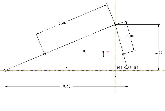

本题来自开思论坛,要求两线平行

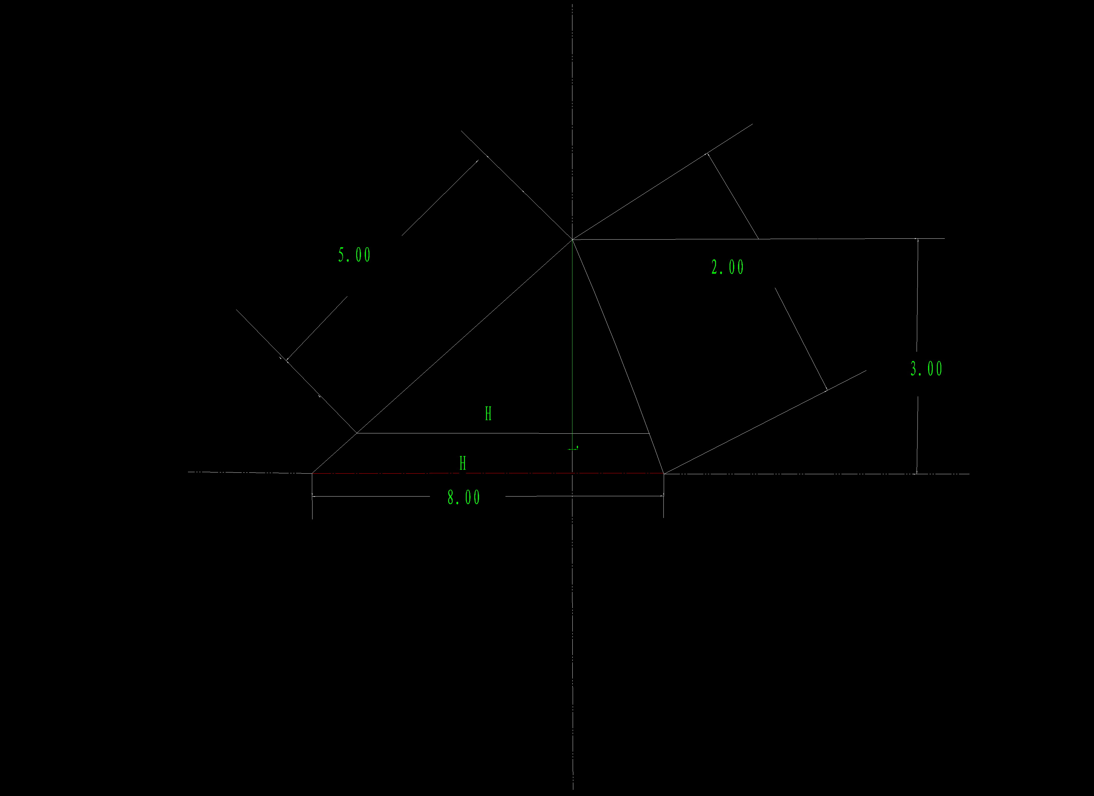

发表于 2009-9-12 23:54:40 | 显示全部楼层 来自: 中国江苏镇江
不知这样画对不对。; C, X$ d* N: O* v" J
初学者。
' b6 z: ^( s& K' g( E 4.JPG.rar (83.41 KB, 下载次数: 11)
 楼主| 发表于 2009-9-14 09:54:31 | 显示全部楼层 来自: 中国浙江宁波
楼上的,你的图2的尺寸好象比3还长,这是你搞技术的态度吗
