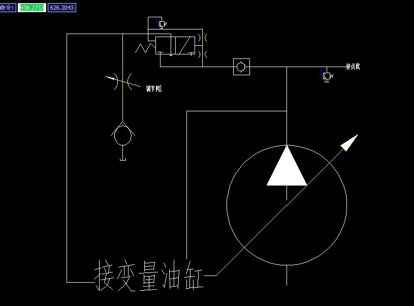

这个泵的型号在网上不好找的,但是原理上来我的理解是泵一启动的时候,由压力油推变量油缸,泵在斜盘最大的角度工作6 P# ?1 c+ n0 ~7 r) x, O
当压力达到压力切断阀的调定压力时,压力切断阀打开,另一路油通过变量油缸(面积差)使得斜盘到0度,处于一个高压的待机状态。
$ G* N* e8 T9 U2 v" b  J但是现在的问题是,我们在调高压力的时候,调节压力切断阀后面的螺丝没什么反应,反而在调节阀1的时候压力变化很大!(送螺丝的时候压力变高

' x8 ]' V5 ?# q9 \# |变量油缸就是一般的双作用的,泵出来的直接在有杆腔,通过压力切断阀的到无杆腔,通过面积差来作用
发表于 2009-9-13 21:59:28 | 显示全部楼层 来自: 中国河北石家庄
首先,这是个变量泵,决不是什么恒流量泵。原理图不太清楚,看样子是恒功率输出,调节阀1是调节功率大小的,你所说的“压力切断阀”是用于压力突然变大时,快速调节泵的输出流量的。不知道你调试时负载的特性是什么,出现你所说的情况我想是这样:3 l/ F. ]7 O! T& w. o6 c8 a
1、调节“压力切断阀”输出压力没什么变化。它就应该没什么变化,你所调节的螺钉是调节“负载压力突然变大”而启动“压力切断阀”的灵敏度的,它不会对泵的输出压力有什么影响。* v. x" {, a) s# e
2、调节“调节阀1”后泵的输出压力有一定的变化。这是很有可能的,调节“调节阀1”后使得泵输出功率变化,若负载所需的流量没有变化或变化程度较泵的输出功率变化程度小,就会出现泵的输出压力变化。两者的变化程度相差越大,泵的输出压力变化也就越大。

6 i$ J5 s- ?8 S0 j$ O我把泵出口到负载的截止阀关闭了来调节的,因为我看了泵的流量压力曲线,它一启动就是以一个全流量的输出,到达一定的压力后,流量开始下降直至0。) _3 y! Q1 R6 A% }# S' b' M
我可不可以这样理解 ,泵出来以后,分两路,一路就到我说的调节阀1,另一路通过两个固定的节流口到了溢流阀
) j+ d& A0 K. C# B  `如果我调节 调节阀1 ,会不会引起另外一路的压力变化(因为流量变化,固定节流口的压差在变,而压差是用来打开压力切断阀)

我理解:
" D/ F! R( p; g' I8 P# \' J9 {' a  I下边那个液阻是动态阻尼。
" p7 S* G+ y0 c- ~# X; q上边那个液阻与最上面那个可变液阻(溢流阀)构成B型半桥,输出信号为伺服阀(即楼主讲的压力切断阀)的弹簧腔。通过该液压力+弹簧力与伺服阀右边的液压力相比较,来决定伺服阀芯的位置。
* d, e6 b; C: }" }! Q4 k: O0 M1 A0 }您说的哪个调节阀应该是用来调节斜盘摆速和泄油的。从伺服阀芯的受力平衡式来看,它的调节对伺服阀芯的位置没有任何影响。4 V' H3 c$ f. L& j. v# l* f
; n: U/ t1 R0 E
" c$ _3 ], S, |2 l3 s为什么要“调节压力切断阀后面的螺丝”呢?: k$ E6 Q, j( G3 }; S& l
应该调最上面的远控溢流阀吧(?)3 g0 A% e0 E- Z! Z4 O" L
你的泵应该是远调压力的。
5 t6 P6 u0 ]( o7 G1 E* i4 M! g1 j否则的话,最上面的哪个溢流阀何用?7 ^& e- H! e2 T7 u0 T

另外,您讲的现象,可能是压力切断阀芯始终处于右位了(即接通位置),这个时候,调节节流阀,倒应该是在“调压”了。

我理解,你所说的压力切断阀其实是个保证泵输出流量的△p,压力切断时由远端溢流阀调定的。

如此调整,虽然压力能升高,但泵是没有流量输出的,因为斜盘是在小摆角位置。你的执行元件应该是不能工作的。
$ d/ |6 e+ |2 M, t8 S6 u之所以压力有变化,是因为泵斜盘有个回位力(由柱塞产生的)与泵变量缸的控制力相平衡。
" W0 T  Y. j. ~  S0 X7 ~详细分析这个没有实际意义,因为这是错误的调整方法。

负载流量被切断,使压力切断阀处右位。泵的排量处于最小状态,由泵、压力切断阀(通状态)、调节阀1(节流阀)、油箱形成回路,流量很小,调节调节阀1当然就能调节压力了,由于流量很小,调节灵敏度高也就很正常了。
