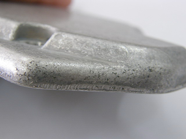

我们公司有很多种产品,材质是镁合金的,牌号:AZ91D,每年到了夏季,在产品表面就特别容易氧化发霉,不知道发生这种现象的真正原因是什么,该如何防止,请各位朋友指教,谢谢!

这个和材料本身以及加工中接触的切削液有很大关系。

看起來像是腐蝕,建議可以做金相橫截面觀察與EDX分析

刷点润滑油在表面,然后用收缩膜封起来,就可以防止氧化及腐蚀。

感觉像是表面被腐蚀了。

谢谢楼上各位,此零件是表面腐蚀,现在我们公司是在用防锈油涂于表面,但是还是不能彻底防止,不知道各位是否有更好的办法,请指教,谢谢!

不知道导致腐蚀的物质是否清理干净+ X+ d  y0 z) g" E+ l. b% ^/ U1 ?
再也和存放地的湿度有关2 D) g  ]# R9 C- n# Y: t
或者说在存放之前就已经有微小的腐蚀拉8 m( y/ a. x; f( u5 h! [
而没有彻底的清理干净

存入前产品表面是好的,是后来才出现的,不过表面的腐蚀应该和贮存条件有关,每年夏天才出现的比较明显,但是只能存放在仓库,数量太多,无法单独为产品控制温度湿度啊
