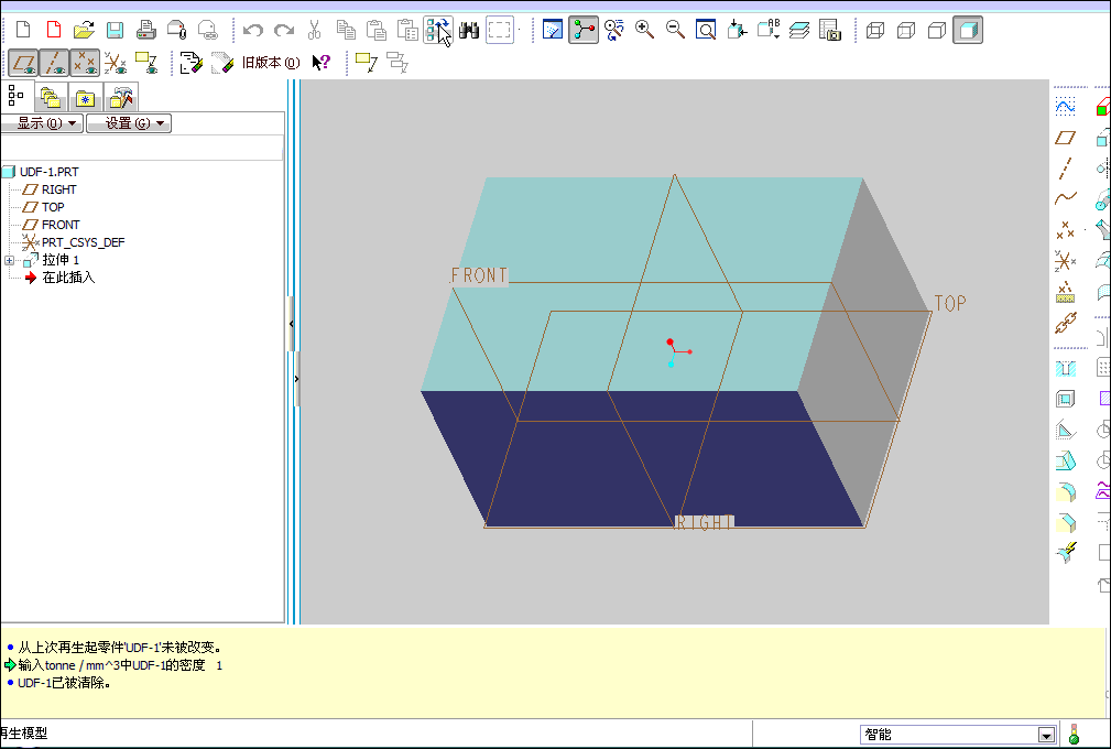

也不知道怎么回事 可能是我config改什么了吧 最近 只要是别人的图纸 或者是什么教程里光盘图纸 总是在我按再生零件时 需要输入密度 我做个gif 各位高手帮我看一下3 @7 d% E3 a) n; j# h, |4 L: O

楼上的,这个跟你的CONFIG没任何关系,那是因为你打开的那个PART都没有设置默认密度或者材料导致的。你遇到了一些懒人做的PART.
( Q$ c! d' }1 D( n: A一般来说我们用的模板都要设置一个默认密度或者材料到需要再更改 来避免此问题。
 楼主| 发表于 2009-9-11 22:15:37 | 显示全部楼层 来自: 中国江苏苏州
刚刚发完贴我就找到答案了,我又将config重新按类别浏览了一遍,原来是一个参数,mass-property-calculate,我又换了个参数,这样就好了
