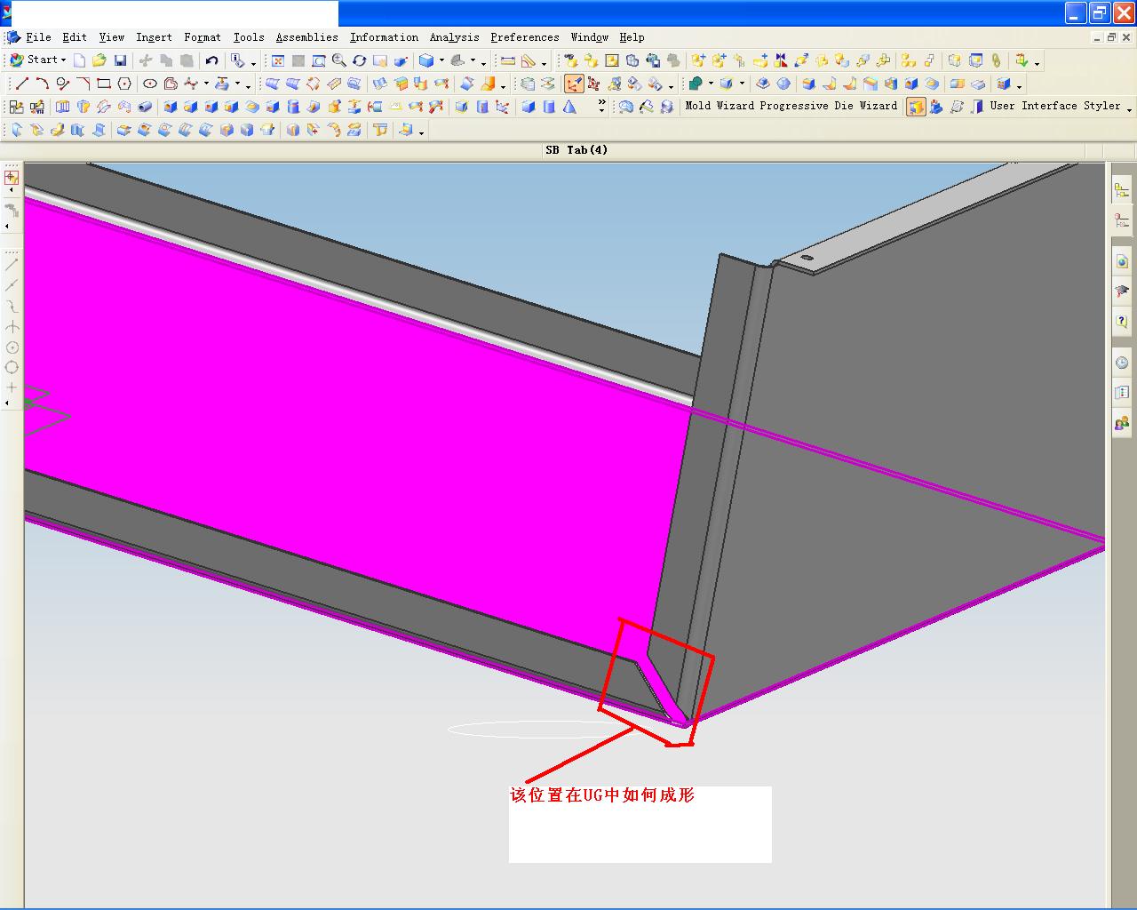

箱体相邻两边角处在UG中如何做?: l9 ~# I5 q" D
自己做了一个,但是缝太大了,之间距离17mm,无法焊接
UG corner
UG corner

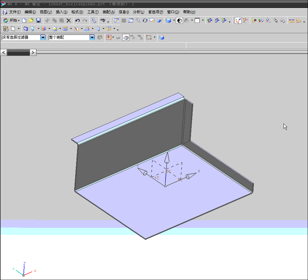

发表于 2009-9-11 21:31:45 | 显示全部楼层 来自: 中国北京
钣金环境下用轮廓弯边。
角拼合
角拼合
