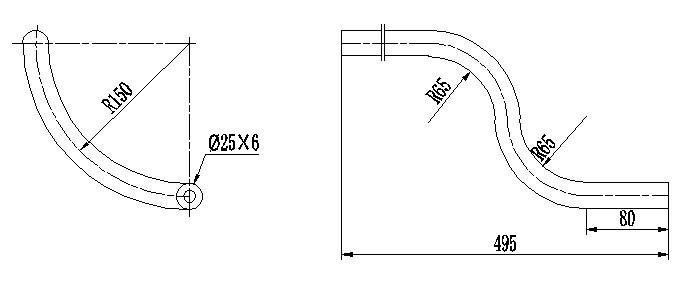

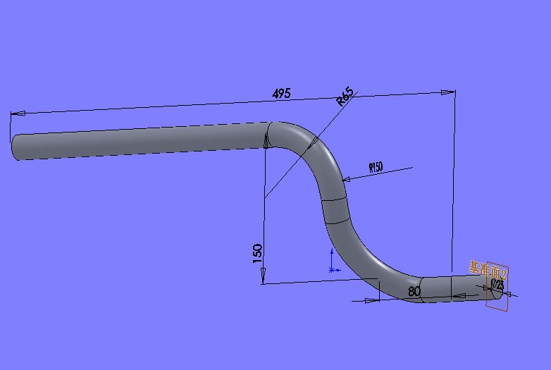

画到这个图纸停下来了,高手请进来帮忙。# S3 B7 p3 J9 q; C

哦 空间管路啊。。。比较复杂哈

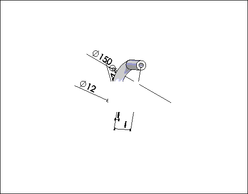

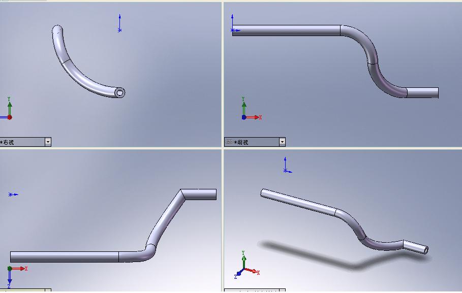

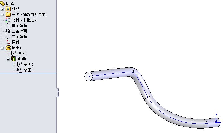

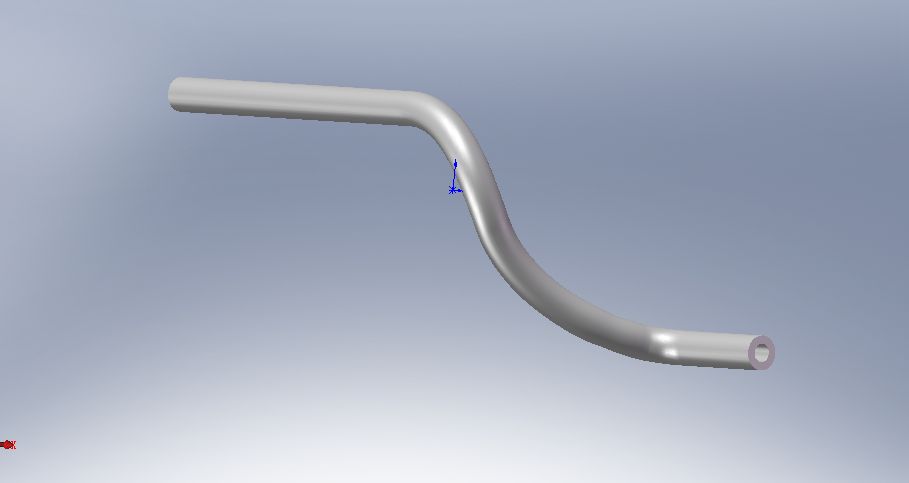

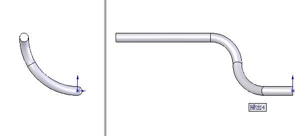

因為只有兩視圖畫出來如圖
! S" X9 C" D2 A: N- ]. v  G" H 3.jpg
1 m+ w# j0 G, ]$ B4 t; w0 A lone2.rar (80.46 KB, 下载次数: 44)

简单的画了一个,不知是不是你要的效果。
通液管wwwzzzvvv.rar
186.59 KB, 下载次数: 11

管路.JPG ) Z! i% h2 }3 v. O
源文件: 管件.rar (218.49 KB, 下载次数: 23)

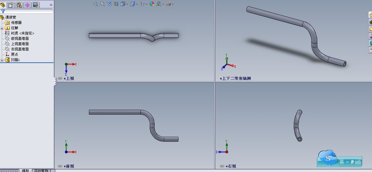

画了一个 可能有些不对的地方
* D: u4 Y' b8 C: q今天又画了一下 用投影曲线画的7 ?9 {+ a/ |. E8 t
+ ~5 Q, i2 A7 [$ O[ 本帖最后由 wyshx 于 2009-9-12 15:17 编辑 ]
管子.rar
368.04 KB, 下载次数: 12

兩頭R角接的順如圖9 s2 z' O& _$ T9 s
4.jpg - K- v& R1 w2 G& Z% ^3 k* d/ }
5.jpg ; v9 X' D( _7 L" v3 M+ {
lone1.gif * k8 w4 H* X& H2 Y% d6 }3 O9 R

danilso大师画的与图纸有点出入。我也是改了两三次才找准方向啊!

3 P7 w" J/ @4 w$ o( `/ Y我在4樓畫的就跟你一樣,下方接不順因為沒有上視圖無法知道是否市這樣接斜角.

朋友讲这个通液管要弯得好看。有角度是不可以的,一定要圆滑过渡。" x7 w2 D7 y3 `) j& V

发表于 2009-9-11 19:59:23 | 显示全部楼层 来自: 中国浙江湖州
不是2头R接的问题,是你这张图本身视图投影尺寸就存在问题,我想楼上各位在画图时候不知道是粗心还是在刻意回避你的尺寸方面的问题,你的视图和尺寸配合在一起造成了一个不可能完成的任务

楼主再出一个视图即俯视或仰视图就好看了,以免大家理解出现问题?

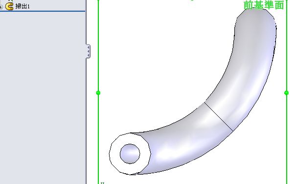

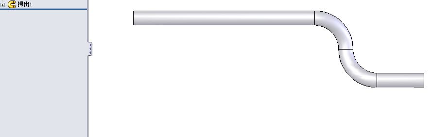

发表于 2009-9-12 08:18:29 | 显示全部楼层 来自: 中国浙江宁波
如图,R150方向不画错,还是蛮简单的

 楼主| 发表于 2009-9-14 08:55:57 | 显示全部楼层 来自: 中国江西宜春
按照图纸来讲,4#,7#的画得最好。图纸右下角R接的问题,应该是图纸有误。- g2 R4 X- l: n9 J9 V( H
我想给它添加个R接,问题又来了,不好添加。
