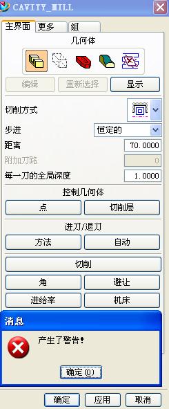

在开粗时,常会在刀路还未计算完就弹出一个“产生了警告”的对话框,但又没有提出是什么的警告,也不知是哪里的出了问题了……请高手指点指点!!谢……

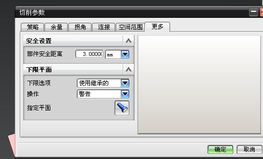

这种警告一般是参数设置的,如发生“过切”没选“跳过、退刀”而选了“警告”,下限平面选警告等,都会在程序运行过程中给出警告,但未必会给你提示是什么警告。

发表于 2009-9-11 15:49:35 | 显示全部楼层 来自: 中国山东济南
虽然界面不一样,但此类参数一定会有的,仔细找找,有时用得着啊,特别是过切选项,最安全的是退刀,设成警告不好。

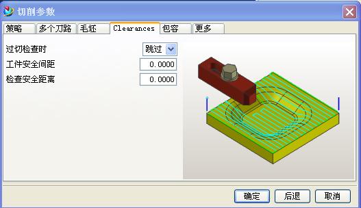

发表于 2009-9-11 18:39:59 | 显示全部楼层 来自: 中国上海
4。0的不在切削参数里
- F8 K# R: m% b1 `3 ~在投影设置参数里

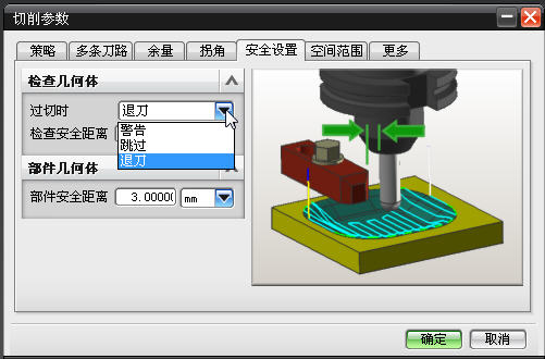

发表于 2009-9-11 19:10:52 | 显示全部楼层 来自: 中国广东东莞
回复 4# KL车轮 的帖子
这个不是吗,看图,。UG18都有

 楼主| 发表于 2009-9-12 01:43:30 | 显示全部楼层 来自: 中国广东江门
回复 9# oweny 的帖子
大佬,在型腔铣中,没有那个参数啊…………你那个是不是型腔铣的啊,( R" X1 y+ O- I
