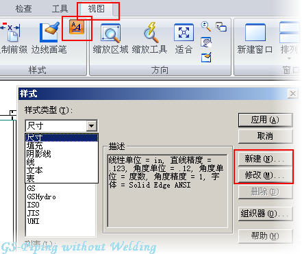

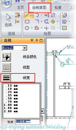

7 ~. b5 d; ~, X- ^6 c4 ^- z. E& Z- e你的问题不好回答呀:
0 m( R8 j" M( v你说的"线条"是在工程图中用"草图绘制"而成的,还是由三维模型轮廓线而成,不同的情况有不同的方法.5 H% M5 K7 J1 g2 U, ?. h+ N
如果是用工程图中用"草图绘制"而成的,设置如图一
6 U2 f( E% }/ @* `; M8 f* B另一种则见图二
图一
图一
图二
图二

 楼主| 发表于 2009-9-13 11:48:13 | 显示全部楼层 来自: 中国湖北武汉
我说的是如何改变三维模型的轮廓线的线宽,并且打印出来时线宽即所设置的宽度。' m" t' o& a! }% U# t
  我按照3楼的搞法,选择“线样式”,虽然可改变线宽,但打印出来时线宽并不是我所设置的线宽,是软件默认的线宽0.3mm。
( E, n( c" a" v7 t8 [  请问,怎样解决呀?- J4 u# N2 Y$ X7 s0 ?

发表于 2009-9-13 16:31:45 | 显示全部楼层 来自: 中国上海
原帖由 wgcgj 于 2009-9-13 11:48 发表 http://www.3dportal.cn/discuz/images/common/back.gif9 V  j+ _: Q! \3 G9 ^' c
我说的是如何改变三维模型的轮廓线的线宽,并且打印出来时线宽即所设置的宽度。  x% A# `% h: t
* _. l5 s% s8 ^3 Y/ |- c5 ~* b  请问,怎 ...
& D2 V8 n+ G& k你指是三维模型里的线宽打印问题,而不是工程图中的线宽问题呀?为什么不创建工程图来打印呢?6 w# @5 c7 x+ H. ^8 }! j) I. `4 ~
三维模型文件中的线样式好像是针对草图的,应该与模型的轮廓线线宽无关。记得我们的打印机属性里有个线宽比例选项,改变下里面的数值,看是否不用。
