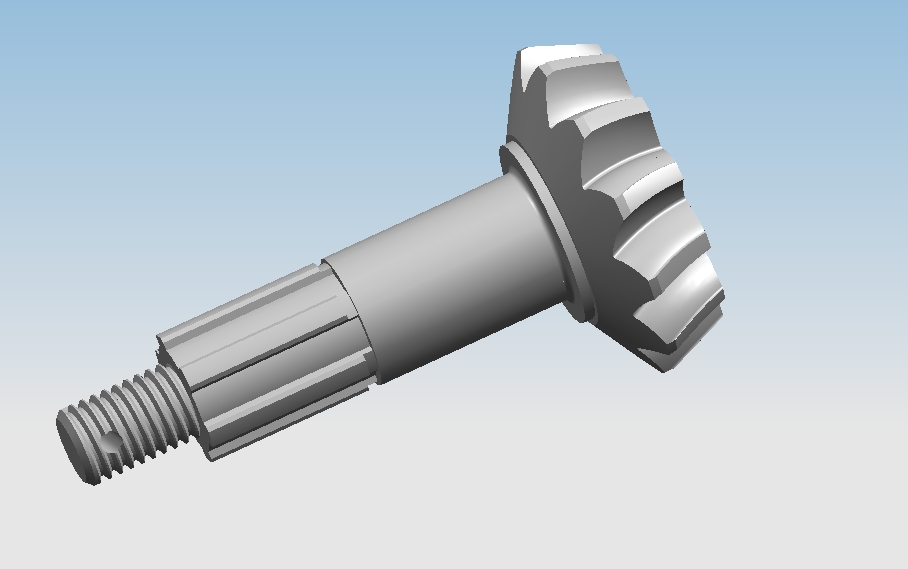

请教各位这个齿轮是什么齿轮?是圆弧齿吗?要加工这个齿轮都需要什么参数?每个参数是怎么求得的? zhu-chi.jpg 齿副本.jpg & z/ r& v1 `7 Y! ]4 }, J- X2 s

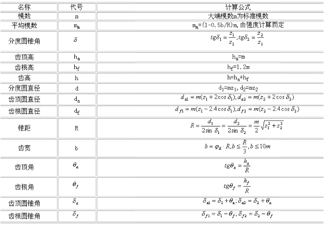

从图片和设计上看,应该是锥齿轮,锥齿轮又包括直齿锥齿轮、斜齿锥齿轮和曲线齿锥齿轮。/ s% l8 C/ g, \6 @" n( z( F
# G. s& D( c3 B/ o% S从图片上看,大体应该是直齿锥齿轮(图片齿部位好像有变形,不容易看出,不过与斜齿锥齿轮和曲线齿锥齿轮相差甚远,且曲线齿锥齿轮加工工艺" M$ f5 y7 [/ A+ V& b( V1 i
9 T2 g0 R+ P% B1 D, Y1 c比较难,用的比较少),暂以直齿锥齿轮讨论。" F: l% e+ N6 o# o
- z9 W, k5 S8 o" k' t8 G* f
1 H6 s8 L/ Z6 D. r主要参数:5 j" L' j% f% L
  Z" T" b; N/ g# x 2 f5 o9 h* g' a. j: z% ~
1、模数m5 \) t5 C5 N' \
/ T! b0 l+ u5 u' X) B- C: _
  O# P$ X! n, [* J% `" a2、压力角a(国家标准规定a=20度)) P9 I* w4 X) S$ Q, N
# I' v' a( k, R: [- E 8 A) G' r6 {9 M/ X. c' S& u
3、齿顶高系数和顶隙系数# o8 }- B' d% P, K  O
3 w! u% @. Z- U7 E% J
- ?9 m! R9 p2 g. L8 l直齿圆锥齿轮传动的几何尺寸计算(垂直相交)# Y; a' Y% t  C
5 ^8 e6 M8 B: r% b6 H1 ]
9 m+ a! }4 l' ~ 1.JPG 6 _' a& P6 I5 K  x1 }
0 T/ k, i# m6 P/ e0 c/ z$ H
可参考“直齿锥齿轮传动设计”http://www.3dportal.cn/discuz/viewthread.php?tid=146885&highlight=%D6%B1%B3%DD%D7%B6%B3%DD%C2%D6%B4%AB%B6%AF%C9%E8%BC%C65 ]- I/ K. h5 g

应该是锥齿轮
发表于 2009-9-10 16:49:34 | 显示全部楼层 来自: 中国山西太原
应是螺旋锥齿轮。在车辆及传动要求较高的场合使用,承受负荷大,噪音低。设计及加工方法详见曾韬著《螺旋锥齿轮设计与加工》。4 G% a+ ]1 W5 D1 Q; D

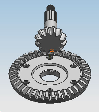

一般判断,应是螺旋锥齿轮,楼主有大的盆齿的话,最好也贴图来看。

此齿轮为弧齿锥齿轮,如果是斜锥齿则齿面没有弧度,应为直的
 楼主| 发表于 2009-9-12 10:34:55 | 显示全部楼层 来自: 中国浙江金华
多谢楼上的兄台关注!应该是弧锥齿,那么,请问要加工此齿需要什么参数呢?

格里森制零度弧齿锥齿轮。齿高系数0.8顶隙系数0.188,计算方法与国标收缩齿直齿锥齿轮完全相同。
