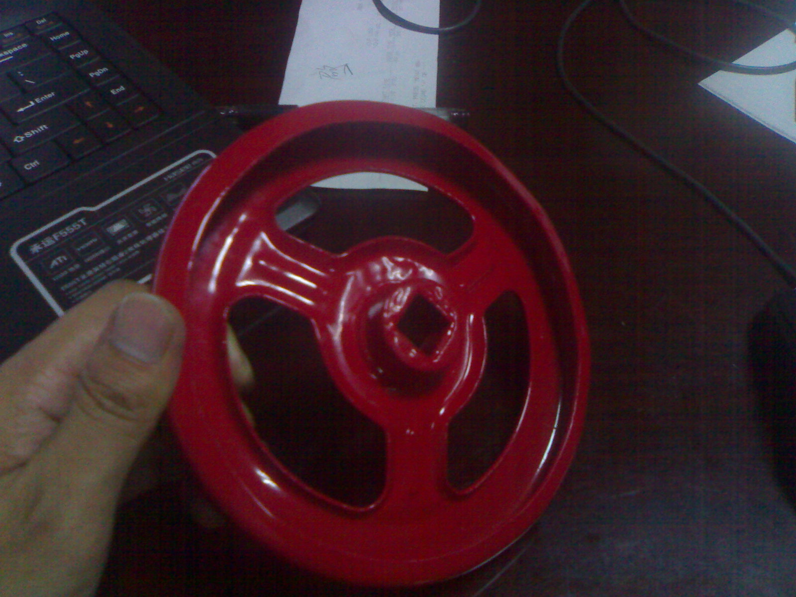

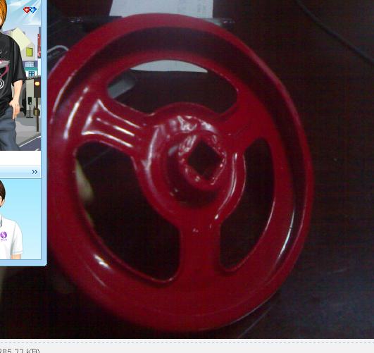

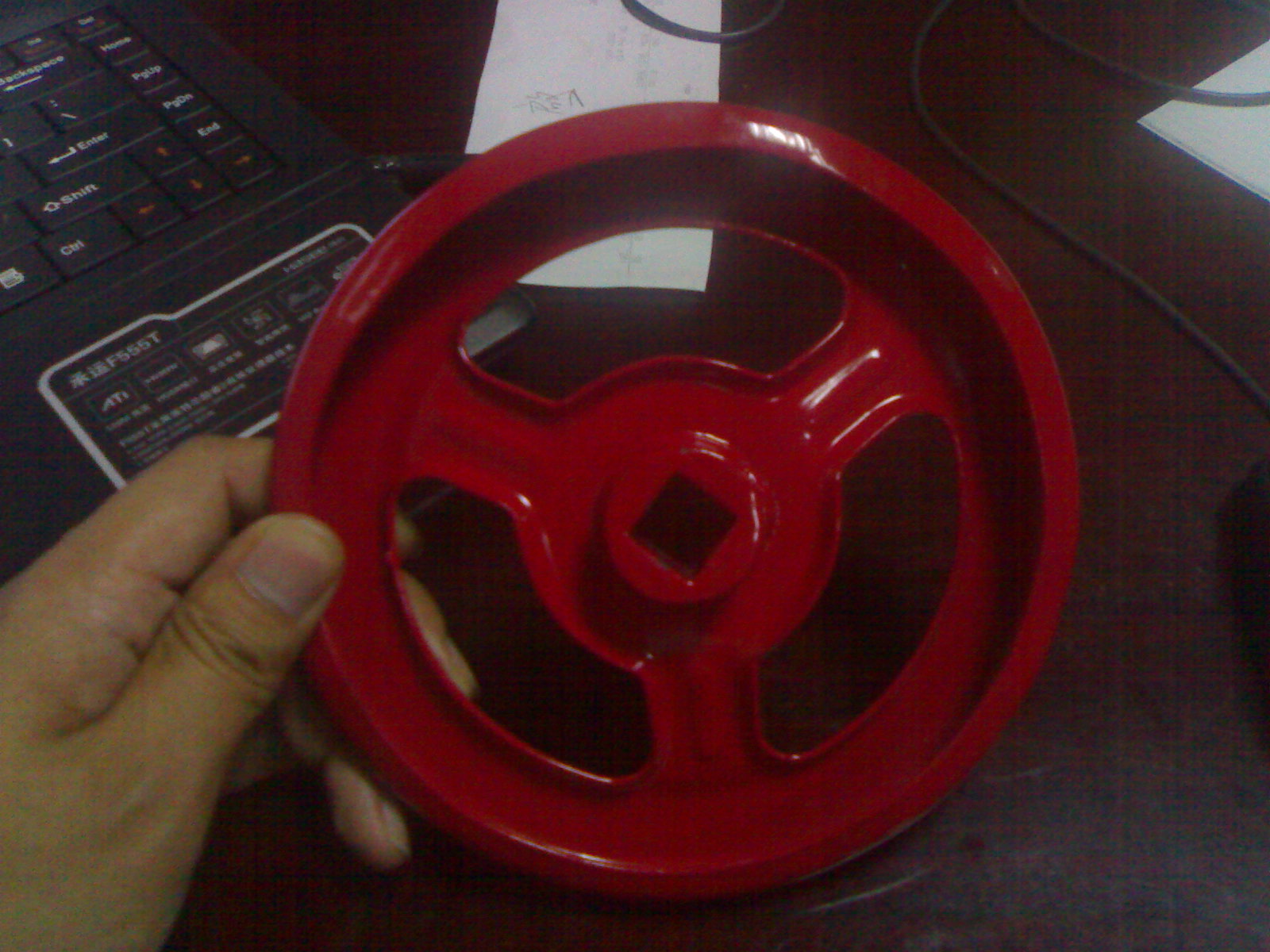

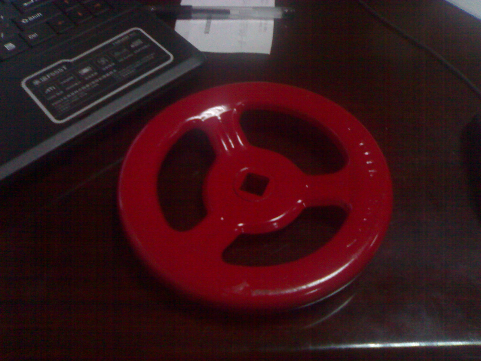

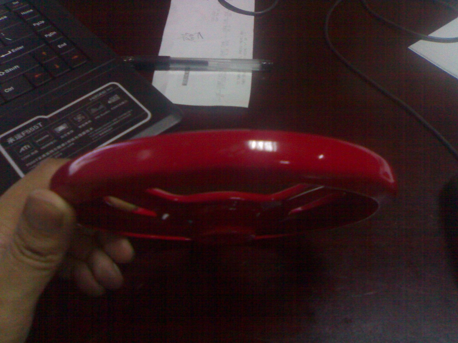

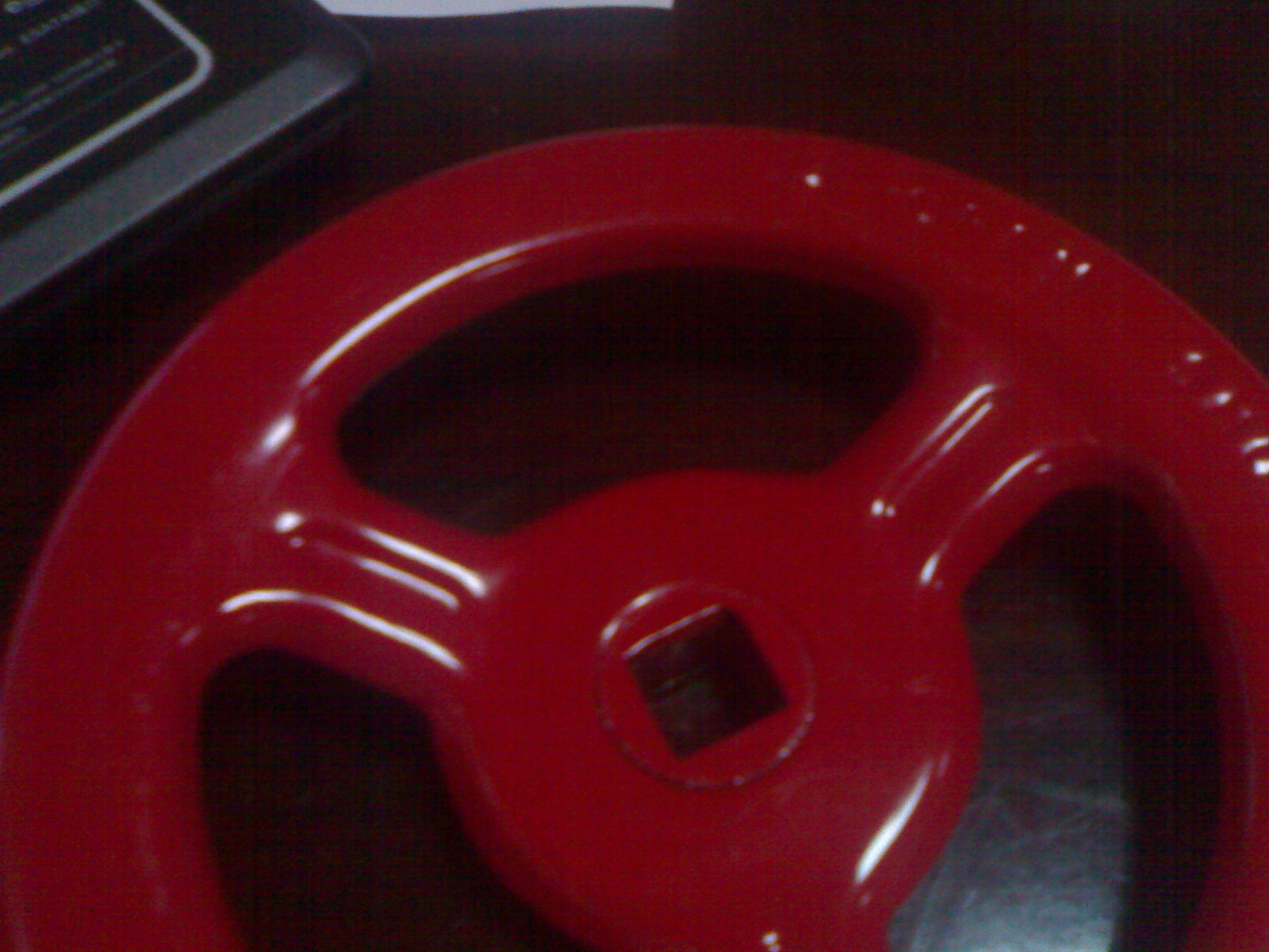

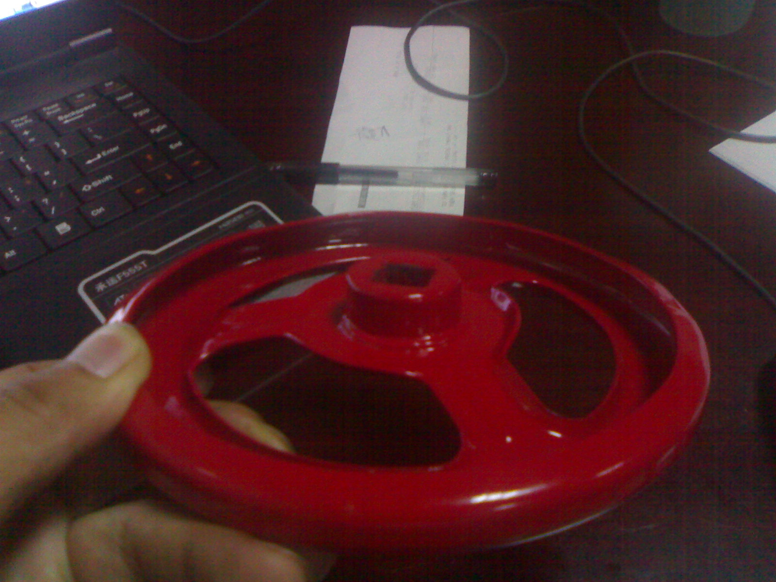

看下谁能帮我啊  作业啊  F6 [) }1 l" t5 f* \
尺寸随便咯, L1 \9 b2 P5 c$ c! W# f' H
* ]0 i/ R& i; g$ k% N' p) o[ 本帖最后由 酷吧kiss咪 于 2009-9-10 11:17 编辑 ]

发表于 2009-9-10 19:57:51 | 显示全部楼层 来自: 中国浙江宁波
作业 ? 还没参加工作吗?
" x* w6 s4 |. C: d- @$ q这个用曲面画 版金麻烦

发表于 2009-9-10 23:10:00 | 显示全部楼层 来自: 中国广东东莞
将大致尺寸给出。帮你搞定

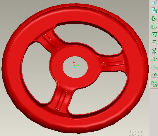

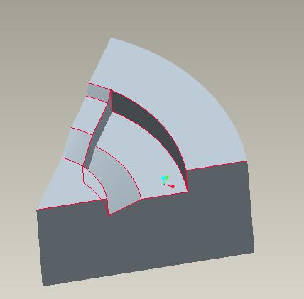

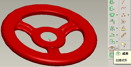

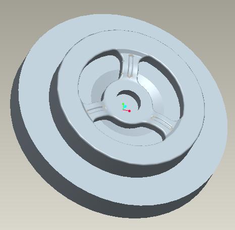

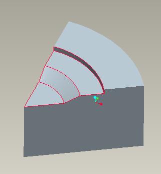

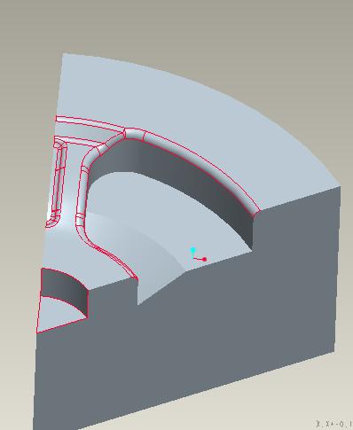

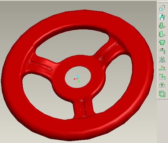

既然是学生,那就帮你做一个,用钣金就行了,不过要先做一个模具,不用曲面的,看了图片后再试一试,!很简单的,直接让别人做就没意思了!
旋转1/6
旋转1/6
再切除,底部平的也可以,到后面要去掉的!
切除小的,再圆角.
切除小的,再圆角.
镜像,阵列
镜像,阵列
到钣金模块里,成形
到钣金模块里,成形

发表于 2009-9-12 19:30:44 | 显示全部楼层 来自: 中国浙江宁波
我在网吧 没电脑
- _2 c" V1 g9 H5 C* O% Y3 |说下方法 5 n' w% E6 x8 [8 V8 H0 N+ S
1, 整体用曲面转360
0 W: o6 _! i, G  X% V8 a2,拉伸个曲面 * m9 [0 N: j1 z/ b% F& k: t
3, 合并8 ~6 d  H+ |, q9 \% s
4, 复制,贞烈
, F0 l+ D8 r1 N/ j' Y4.加厚; r5 p0 w. q* F+ V( d( `
如图
