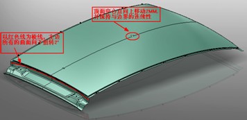

       举一个车型顶盖修改的例子,如图一,该设计任务需要将顶面中心点向上移动2mm,并保持与边界的连续性,同时,以红色线为棱线,左边所有的曲面向下扭转2°。如果采用其他设计软件则需要删除曲面后重新构建,过程费时费力,而用ThinkDesign的GSM功能不到半个小时就完成了修改设计任务。

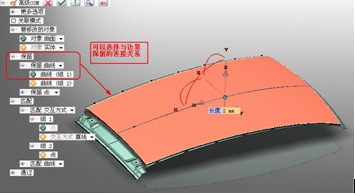

       图二显示了GSM如何在保证原始A面的情况下对曲面做相应的弹性变形,图三是使用GSM棱线扭转命令后的效果。GSM棱线扭转能自动保持曲面的连接关系,并根据棱线自动产生和增减扭转界面,还能定义各个扭转截面的扭转角度。

                                                     图一

                                                   图二
