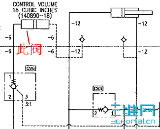

阀的原理图见下图,不知道大家有没有见过这样的阀,哪家企业有这样的阀呢?

梭阀?还要看具体在回路中是怎么接的。
 楼主| 发表于 2009-9-9 16:14:43 | 显示全部楼层 来自: 中国四川成都
不是梭阀,具体的回路请见下图

气液转换作用缸??

发表于 2009-9-11 09:00:22 | 显示全部楼层 来自: 中国上海
怎么会跟气有关呢?没见到阀的右侧与液压缸连接了吗?英文的意思是控制体积,18立方英寸

发表于 2009-9-11 10:12:07 | 显示全部楼层 来自: 中国北京
左边是气,右边是油(或者对调也行)-----气液增压。

有点像蓄能器的功能但又不是蓄能器。

发表于 2009-9-15 22:00:22 | 显示全部楼层 来自: 中国上海
起蓄能器的作用,不过应该是低压的,体积很大

原帖由 lwaqq320 于 2009-9-11 09:00 发表 http://www.3dportal.cn/discuz/images/common/back.gif" V1 b4 k- e& N% ^# a6 T9 p( C
" Z# {3 Z1 y* q; h  `两边都是油液的,而且体积仅仅只有18立方英寸,很小的
 楼主| 发表于 2009-9-23 18:28:12 | 显示全部楼层 来自: 中国重庆
油缸的行程是300mm,
/ _2 @, h$ O3 c$ S其作用是:在某种工况下油缸的回油只能从此阀中通过,而此阀的最大容积只有18立方英寸,从而限制油缸返回的行程,使油缸最大返回的行程只有10mm。  f2 z% \. a. |% N4 Q! l
不存在增压或是缓冲的作用。  A8 z& R( M8 l/ Z" u9 [! L# B  b
