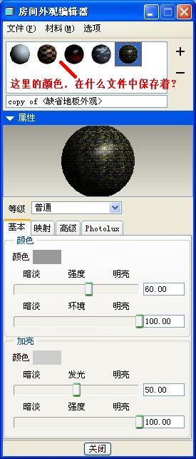

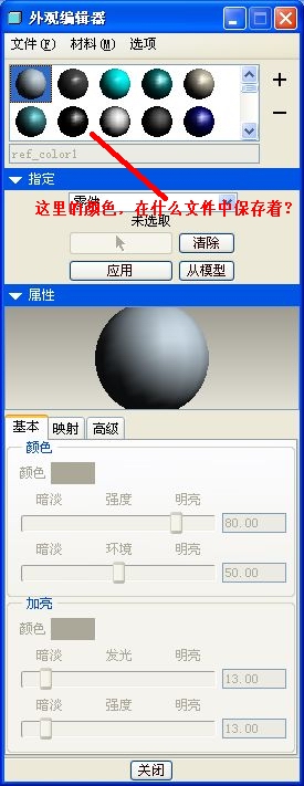

在房间外观编辑器与外观编辑中的颜色分别保存在什么文件中?2 r3 C  e+ T1 Y9 p
" V# q, y# [& _0 \9 ]- T# B; q4 q
我想在每次启动PROE时,这两个窗口中都有最新的更新,也就是能保存我个人的编辑设置。怎么办?请指教!

SYSCOL.SCL文件
发表于 2009-9-9 10:42:15 | 显示全部楼层 来自: 加拿大
  v0 k: B  Q9 I1 g  V6 c# d  q$ d
系统默认的外观文件(就是打开“外观编辑器”看到的那些颜色)存放在pro/e在安装目录下的graphic-library\appearances目录下的appearance.dmt, 此外graphic-library目录下还有以下的文件夹,解释如下:
4 l& B+ b# z) Z/ `. `Textures:用于放置包含图像文件(纹理、贴花等图像文件)的“外观放置编辑器”系统库& x' L* @& ^2 {8 p4 J
Materials:用于放置包含外观文件 (.dmt) 的“外观编辑器”系统库+ M( x8 l9 q" l
Rooms:用于放置包含房间文件 (.drm) 的“房间编辑器”系统库6 [8 W+ U3 P$ R! k9 f# G
adv_material:用于放置包含外观文件 (.dmt) 的 Photolux 系统库$ M2 C# ^4 R7 f4 B! M. o
Lights:用于放置包含光源文件 (.dlg) 的“光源编辑器”系统库
; c$ q0 t4 `! W7 H1 j4 h" Q" `, B& F4 V8 T2 ]  S7 ]5 C. X+ i
如果你有自己的外观文件,可以将它放在Materials目录下,然后设置配置选项
+ z, i; Y0 x4 u, b- }$ fpro_texture_library,用它来指定graphic-library目录的上一级。这样在打开外观编辑器后,在菜单“文件”-“系统库”里就可以看到自己的外观文件。
# X$ t& J" J* T; ~, p6 f# G# W7 e3 _- W) R+ n6 _
[ 本帖最后由 zorro2 于 2009-9-9 10:51 编辑 ]

 楼主| 发表于 2009-9-9 11:28:02 | 显示全部楼层 来自: 中国广东汕头
回复 3# zorro2 的帖子
房间外观编辑器的颜色保存在什么地方?+ C" ?' H+ ?2 r, k8 |, f& T" A
8 d2 y2 f- I2 [" \6 b- \  U3 ]6 z+ x单击菜单“文件”-“系统库”,我的是空白的,什么也没有!3 t* p$ w2 m. a7 T6 @# k
1 ~  Z' X: n2 q9 @* z[ 本帖最后由 liheshen 于 2009-9-9 11:29 编辑 ]
发表于 2009-9-9 20:30:31 | 显示全部楼层 来自: 中国广东广州
楼上问题 可真多啊! ,连发好几个贴。2 e9 X  H4 g. a' n1 y) H0 t0 G6 D: m
- z5 s7 K/ D$ d0 v, j! o
你在graphic-library文件夹里建立一个materials文件夹,还要往materials文件夹里仍些DMT文件就有了。

 楼主| 发表于 2009-9-9 21:09:10 | 显示全部楼层 来自: 中国广东汕头
回复 5# ganyiwei 的帖子
可以了。谢谢!
