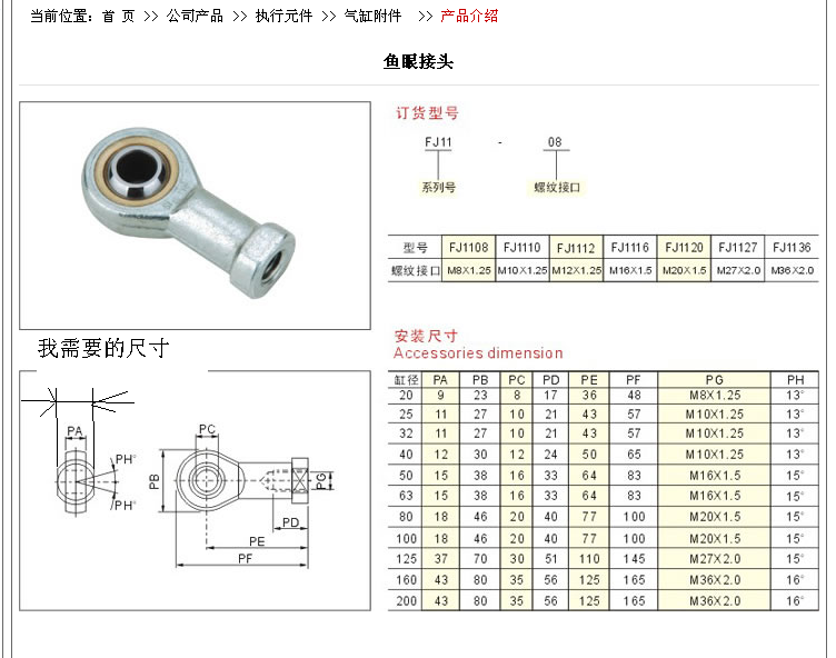

我想要这个尺寸,为什么样本上它没有呢,设计配合件是要用的啊。请教各位出个主意.,或谁有更详细的样本提供下,感激不尽,困扰好久了。

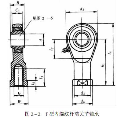

啥“鱼眼接头”哦!这不就是“关节轴承”嘛!) H$ O5 M( I. H$ {) M" x0 Y

2楼的兄弟,请注意下接头的接头的螺纹,是专门用来配气缸的。% O! k2 Y: q  G9 Q/ r9 Q  ~/ O* c
而关节轴承只是配合我们普通的螺纹的,(也许有的也能配气缸)用关节轴承来配气缸可能配不上,(也许有的也能配气缸)

发表于 2009-9-12 16:22:49 | 显示全部楼层 来自: 中国上海
关节轴承做的很多,你要啥螺纹,只要数量不是1、2个,都很方便的。

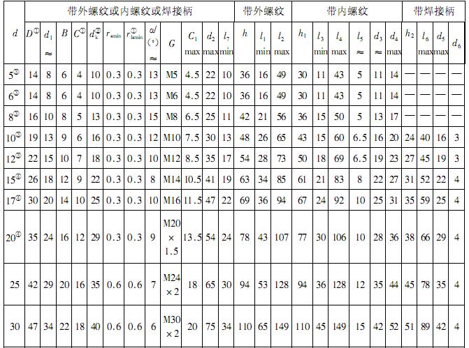

6 t- D$ ^) ?9 S2 |原以为你要检索尺寸B,所以特意去找了张表给你,谁想到你又关心螺纹的不同。

- L/ q7 L1 [% p( P我刚进这行的时候,也碰到这个问题。一开始也以为是关节轴承,就按这个标准去画与之配合的零件,结果实物来的时候才发现,根本不是,原理是一样,但制作标准不一样。不过还好,在缺失尺寸的这个方向不受力,所以问题不大。
1 e! v2 r/ e3 E2 i" k7 {  j/ w; L- M如果不信,对照你与楼主的两张图上面的相关尺寸就会发现了。
发表于 2009-9-13 09:52:34 | 显示全部楼层 来自: 中国广东汕头
建议楼主直接打电话问供应商。我当时是这么做的,直接问供应商要尺寸。后来他们另外做了一分资料给我。不过放在公司了。

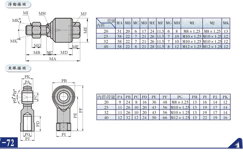

鱼眼界头.pdf
1.12 MB, 下载次数: 17
发表于 2009-9-14 13:24:12 | 显示全部楼层 来自: 中国广东广州
这个就是AirTac的气缸用鱼眼接头,AirTac样本上给的尺寸不全,常出现这样的问题,问他们的销售人员就是了

还是不全啊,M16,M20以上的都没有,劳烦哪位给个更全一点的
