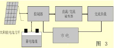

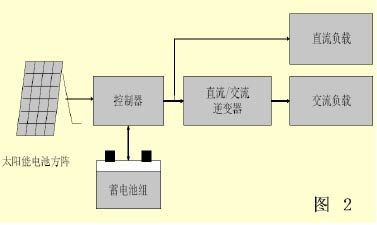

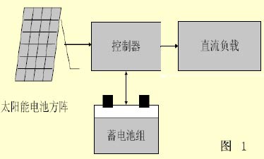

要利用太阳能发电,要考虑的因素有:
) b1 a. {7 a: m" W* t- `6 d7 I
- S" a& k; S+ \6 [, }+ e1、太阳能方阵面上的年总辐射量 (地理位置)
: m6 o4 e- n2 E1 r9 b( h: s& r7 y9 I) i5 e
2、最长无日照天数
2 ^, l/ H& ~! P  K3 c6 i, d! F- M2 z/ p+ R' r1 t
3、日耗电量
% _6 l  k, h! L3 m; g! b+ [& q" j3 w
4、平均每日峰值日照时数
4 J# P4 f$ z; B) @9 `1 O: }4 X. X! I
太阳能发电系统有2种6 W0 s  e6 T. ^/ j, ?+ O
& G3 z' m3 ^2 V6 d# n
1、 独立式太阳能照明系统& Q8 Z* P5 I& O) }, R3 \
& x3 V$ U, w- N( _- X# q1 C9 ^
2、 与市电结合的太阳能照明系统( e$ @0 u: w6 `3 D. E, b0 H+ I
( X  J- |- a# f/ A+ Q( T% m
当然第2种比较切合实际,为了长期供电的稳定性!
. |6 I6 |$ `. W* n. `- r
4 V7 I1 C" D* {" r下面是两种系统附图和设备:
- o, G2 w" Y- Q4 p+ z( z9 I7 |
' d' v% z, Z) @3 D! R' r2 m2 y. e1、原理图
. D6 L# p" t" e8 ~ 0.JPG " f5 ]2 _2 d( J$ q! \/ }
' M% X% v+ k/ E4 x% b. H
2、独立式太阳能照明系统$ f* i/ N! [. w) j3 b% v) |
$ V7 d% N& C; d5 U3、与市电结合的太阳能照明系统) W# U) Y& ]2 Y; t7 ]$ c+ f
2.JPG ; r9 {: [- p3 }- R% h9 d
9 m" H# j3 x9 d
从当前的情况看,太阳能发电的首次投入成本还是很高的,但是从长远的利益(一次投入,长期收益)和对社会和人类的贡献(环保)来看,价格就算不了什么了。
