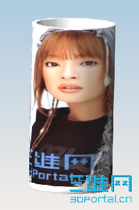

就是想你帮帮忙教我用UG设置我做的东西的材质,(一个陶瓷的杯子就应该是乳白色的,地板就应该是木质的等等)。; c& @2 i6 R8 E- u* j6 n0 {( x' j
还有请问一下下面的怎么做出来. D/ F; q5 @! L! E+ ^' t7 v- z

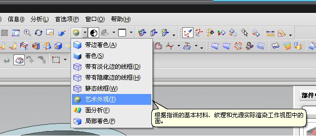

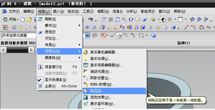

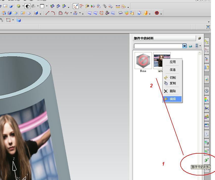

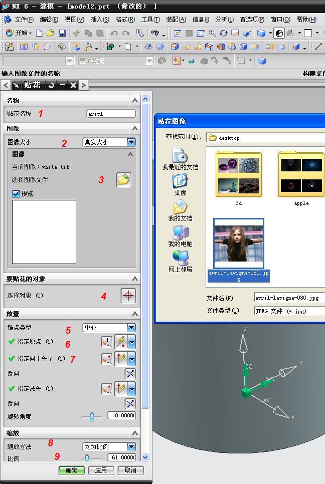

发表于 2009-9-8 20:48:16 | 显示全部楼层 来自: 中国北京
1:视图-可视化-贴花) `" G' C" m7 ~- o
2:贴花对话框
! S% i1 a0 Z# r% t% Q9 F. u- V3 R3:显示样式改为“艺术外观”
* y2 m) F7 o6 g5 g9 Y# y  g% y+ {4:重新编辑:部件中的材料——编辑
