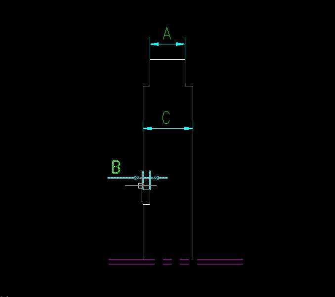

管板的计算厚度应当是指尺寸A吧?

如果B值大于管板的密封面凸台的尺寸,则应减去差值。

不是。
1 _8 [' P$ x& C! i. s% F管板的有效厚度是指管程分程隔板槽底部的管板厚度(即图中C-B)减去下列二者厚度之和:$ A/ K) y$ Z' X/ v' @$ ]2 V
1.管程腐蚀裕量超过管程隔板槽深度的部分;  E, K* \+ X1 E2 k. {8 _
2.壳程腐蚀裕量与管板在壳程侧的结构开槽深度二者中的较大值。(见GB151-1999《管壳式换热器》第5.6.6.1条)
4 [( U7 E6 F1 A( r! x, V而管板的计算厚度应小于或等于管板的有效厚度。
