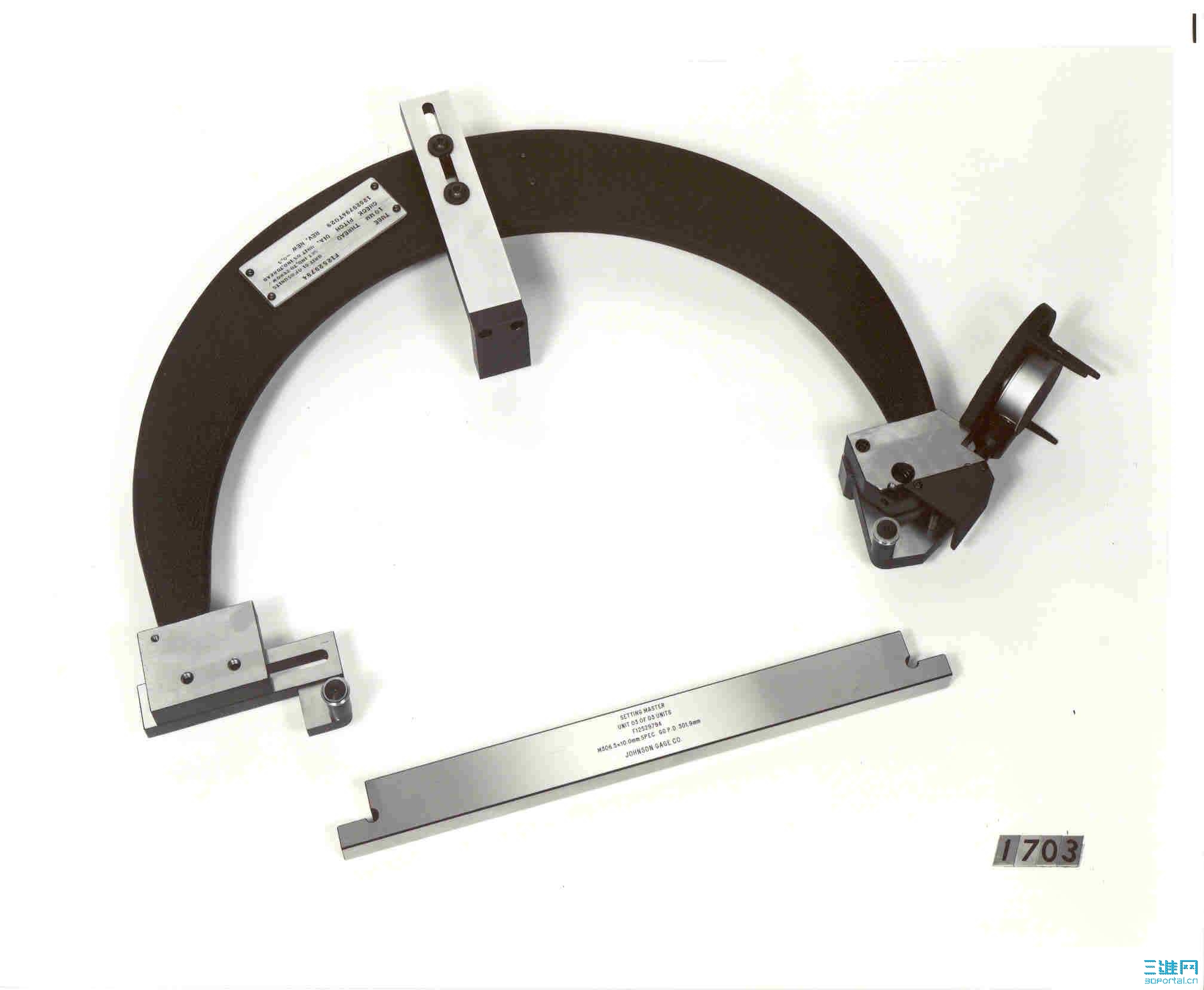

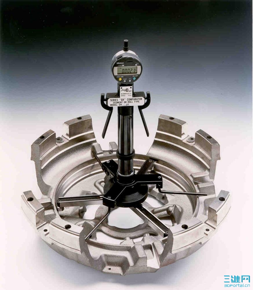

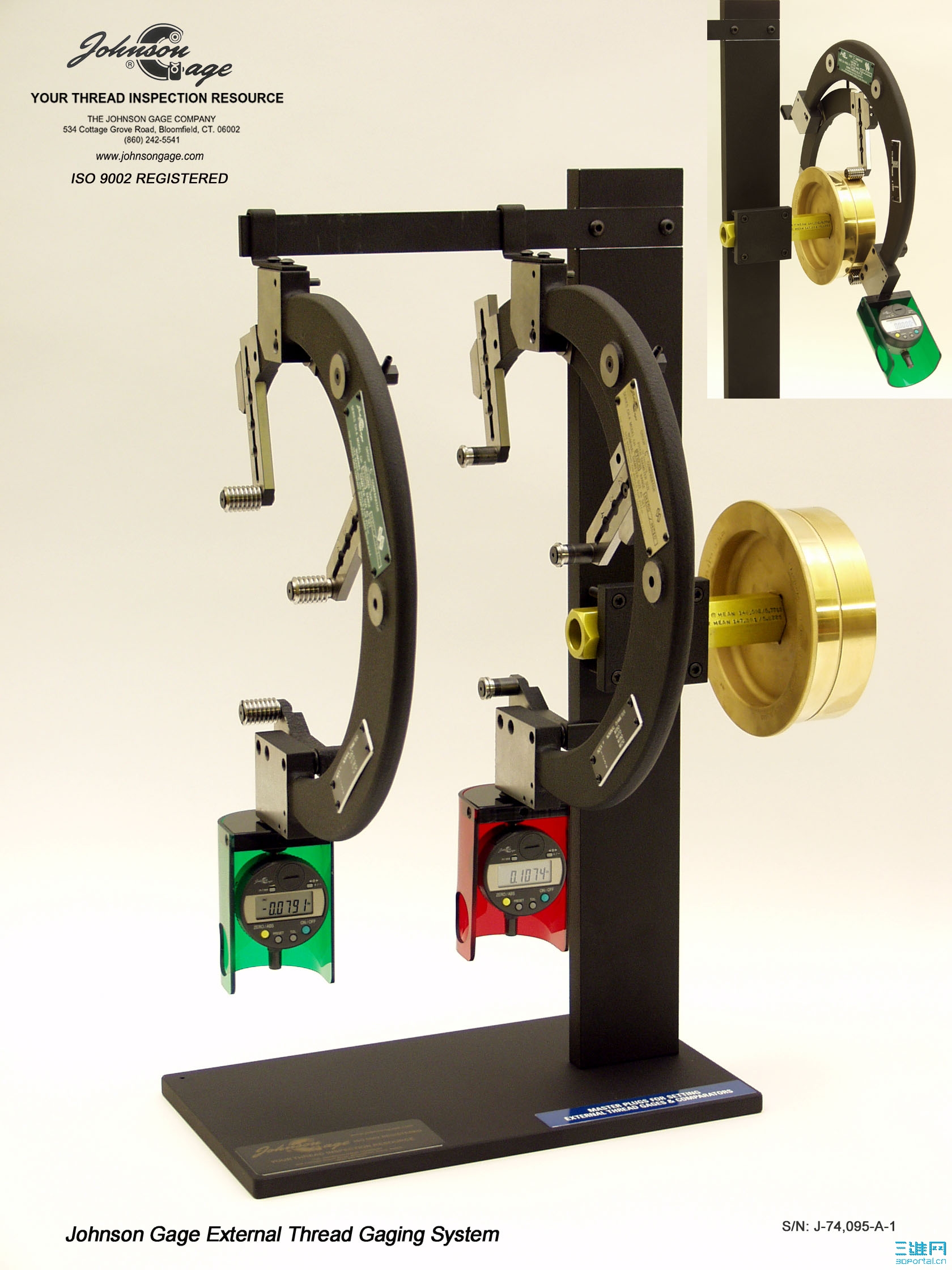

发表于 2010-4-6 17:33:43 | 显示全部楼层 来自: 中国四川雅安
不知道楼主还在不,我们是美国章森螺纹量仪在中国的总代理。相信你们国外客户也很有可能是用这个牌子的量仪在做检验,因为在美国Johnson gage是螺纹测量行业老大。附件给您传两张特大型螺纹的照片,有兴趣可联系我向我索取资料,了解国外是如何测量的。
