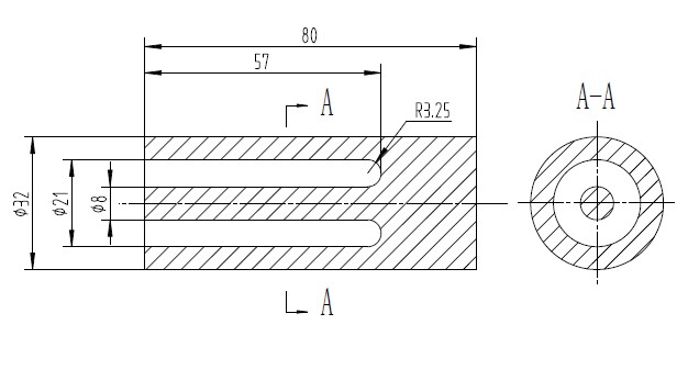

公司加工一个零件要求套料加工如下图所示:不知道谁能有相关的刀具可以加工,能提供相关联系方式最好,先感为谢!

用铣刀铣吧!!!!!
* u+ D: d2 O: Q$ D9 E" O* f车刀没有这深度的标准刀…….6 q3 G! o, w2 C  P1 r
订制的话….强度也不是很好……

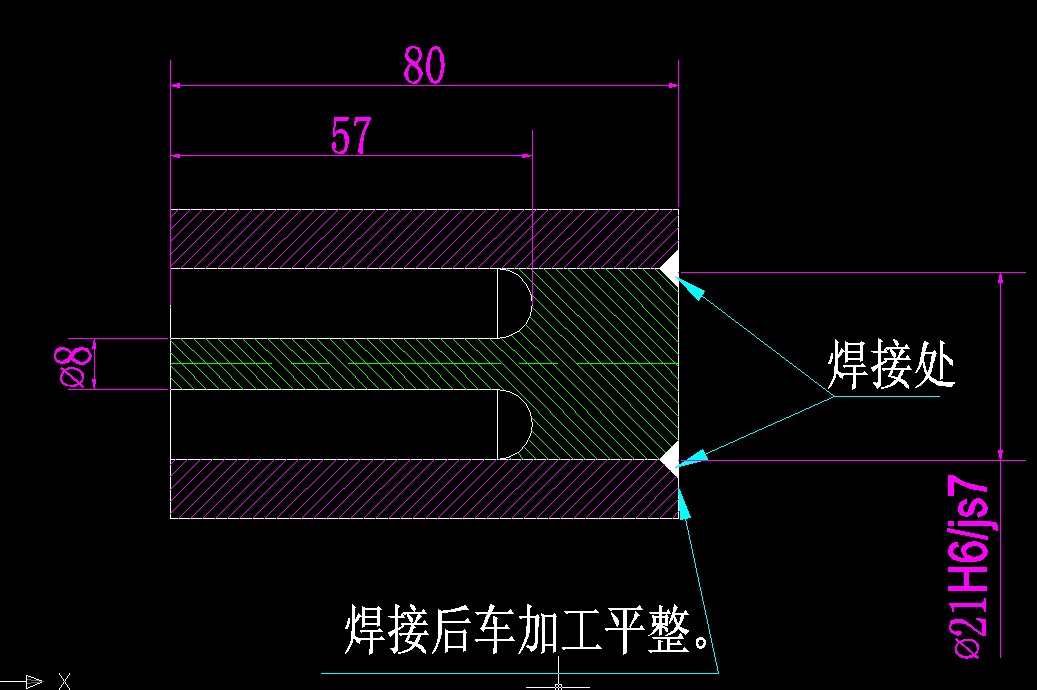

建議您分解成兩個零件加工候再焊接起來

现成刀具不易买到,可自制“套料刀”。用合金钢制刀杆,前端为管状,管长70mm,外径φ20,内径φ9,管端旋转对称焊二刀头,刀具材料根据工件材料定,在工具磨床上磨出各切削刃。刀杆上开进油孔及回油孔。套料切削时进刀一定深度退出清理去切屑后再进刀,如此反复直到进至要求深度。

同意楼上的,我们曾经也用这种方法加工过,不过前提是公差不能太小

非常感谢各位的帮助,该零件的公差为0.2mm,是批量生产,有过刀具商作过4楼所说的刀具,但是效率太低了,应而想找个更专业的刀具,耐用度高,效率高的

我认为该零件应该改成两个零件过盈配合,(留焊接倒角)并焊接后加工焊口到成品。有利于批量生产。焊接后可以做人工时效处理。

# |- N$ `3 U  i) N焊后会变形的
( K4 K' ?- n, v! O- M+ d: a  ]& P  N8 Y( Y; @# |$ [! B( r# B
开这么大的焊接坡口,. K1 {- p1 M# L- B1 Q- ?: N/ n* t
8 P' {' @6 P( x. V7 h& i. w倒角别搞成45°,15°--30°就可以了6 h, @0 Y2 ]: s$ P* E9 o
6 K. O+ \7 f9 i
中间哪个ø8的圆柱,有形位公差要求不?有的话,最好留余量,上车床来一刀

楼上的应该看一下楼主以前能够用刀具加工完成,而加工后焊接后再加工,只会比原来的精度高.
