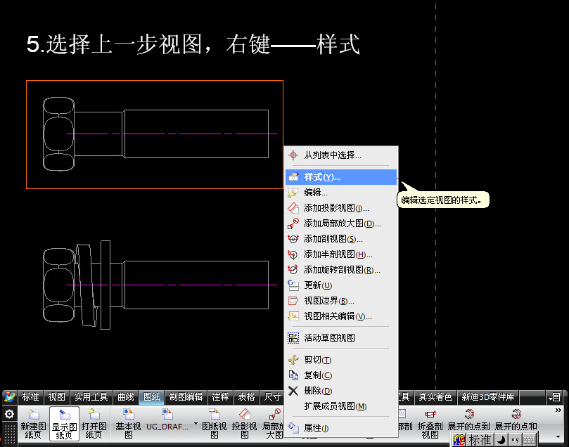

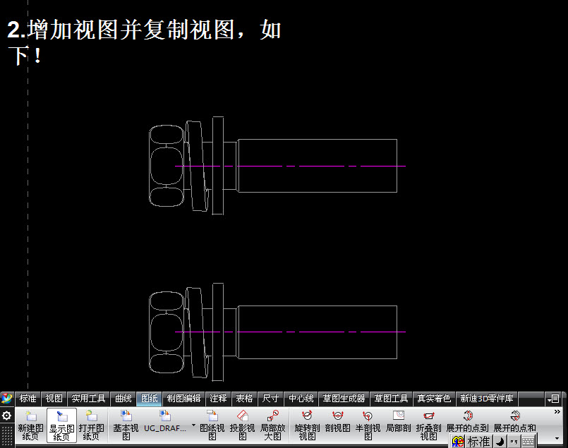

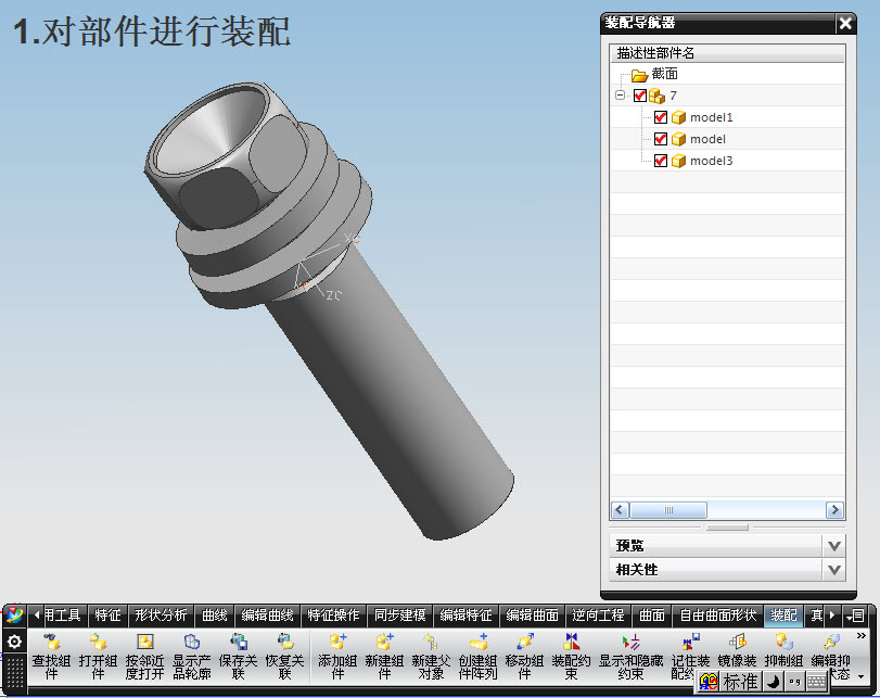

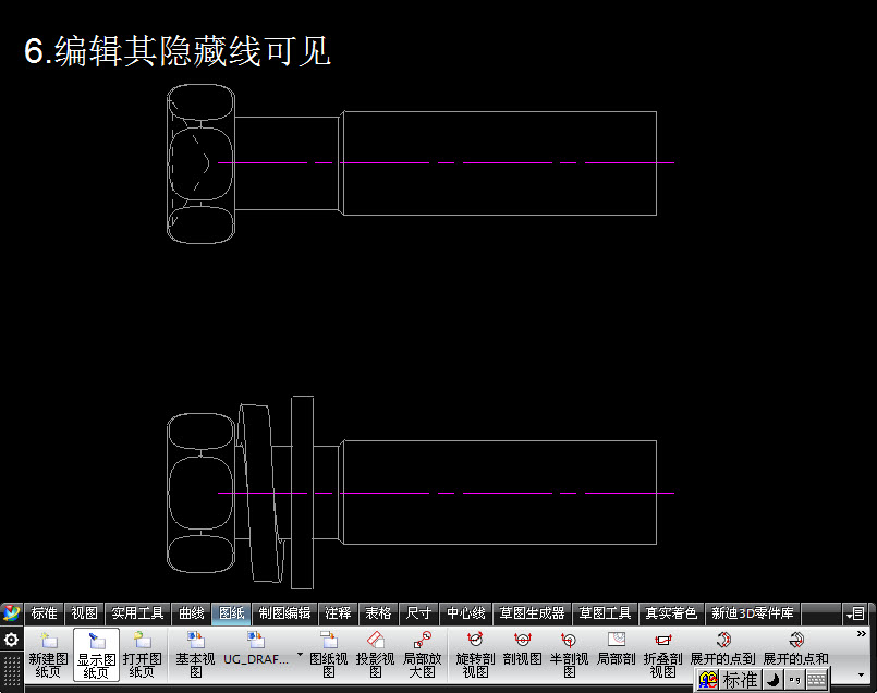

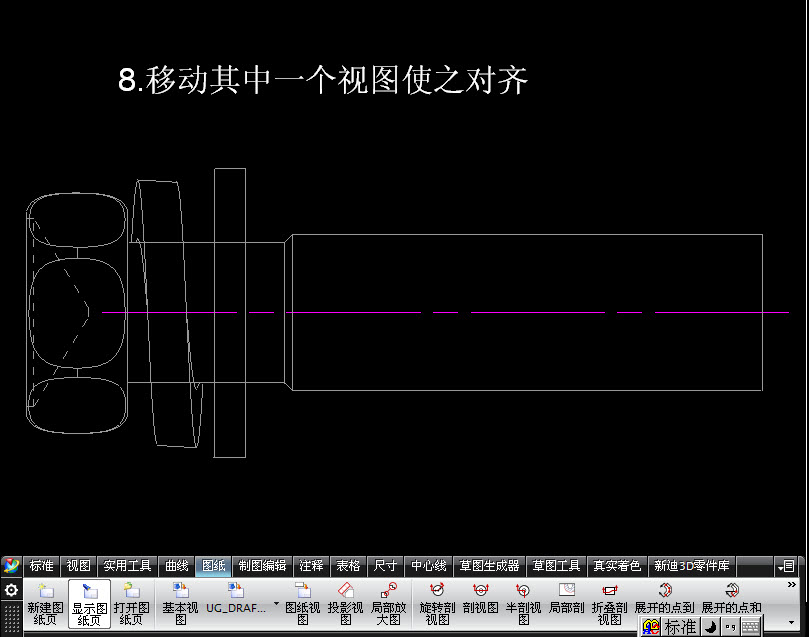

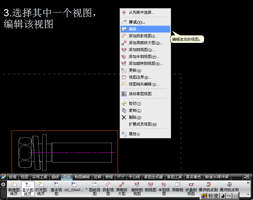

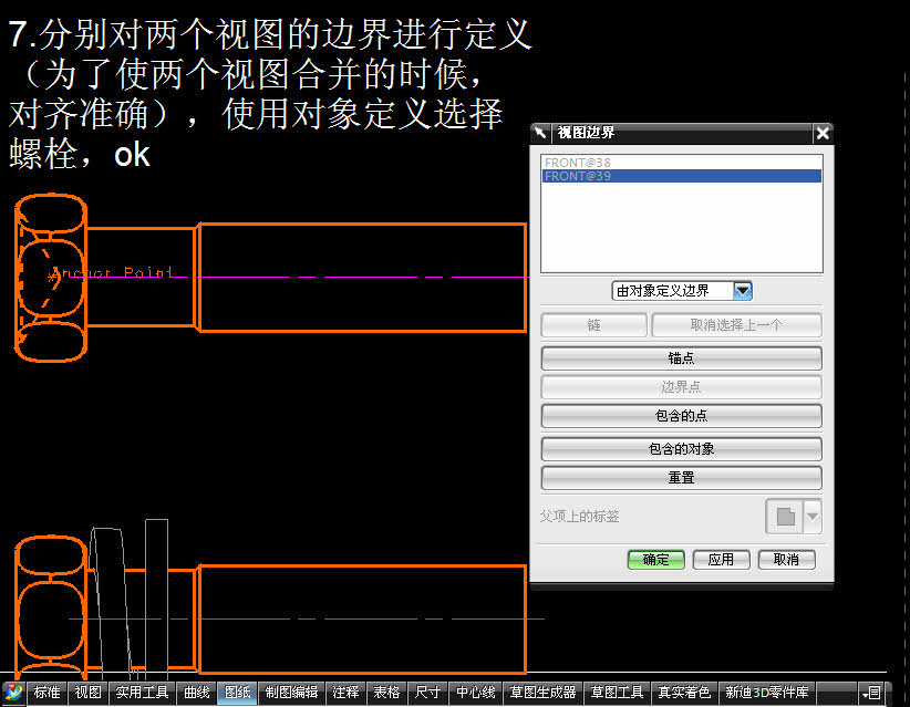

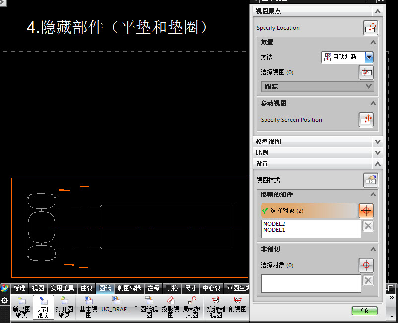

当一个视图中有几个零件组成时,只想显示其中一个多几个部件隐藏线的可见,
1 Z  y8 V, a8 P& k: \如该例子,只要显示器螺栓的隐藏线,这是鄙人刚想到的方法!, g; W4 [. X& O/ W* E( C6 T
有好方法请跟帖讨论!

beyond2009 + 10 虽然不太方便但做局部显示隐藏线时是个好方

请问下单个零件部分隐藏线显示除了---视图关联性编辑---之外有什么方法吗?我感觉这样很不方便,一个复杂的零件有时只需要显示部分隐藏线,手动的话很浪费时间的。

这个却实是个问题,所以装配图中都不敢用隐藏线。大家可以就这个问题展开讨论,交流交流自己的经验,希望NX在之后的版本中能有所改进!

其实,还是通过视图相关编辑方便,可以很方便的控制线采用虚线或细实线等等以及可见性

请问楼主把两个视图重和起来,如何保持两个视图的关联性,就是你在拖动视图到新的位置时如何保持两个视图重合?
