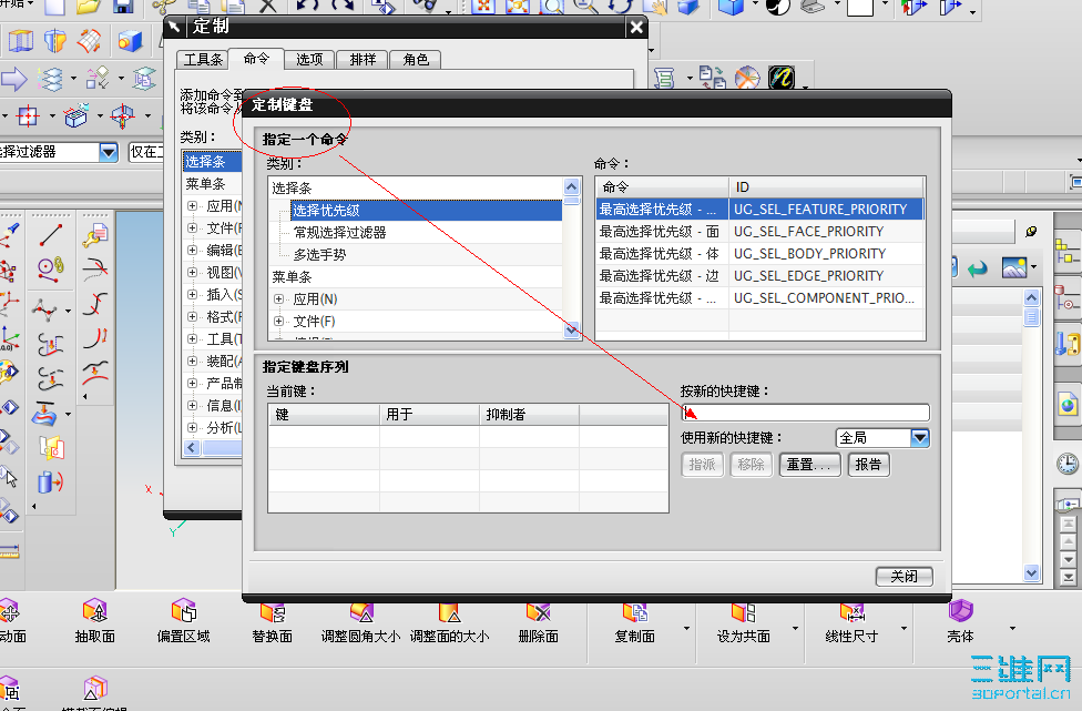

每次都要到模具设计里调出来  那个知道怎么一次性弄好不用老调啊
发表于 2009-9-6 23:33:06 | 显示全部楼层 来自: 中国广东江门
你可以设置快捷键!如图!
