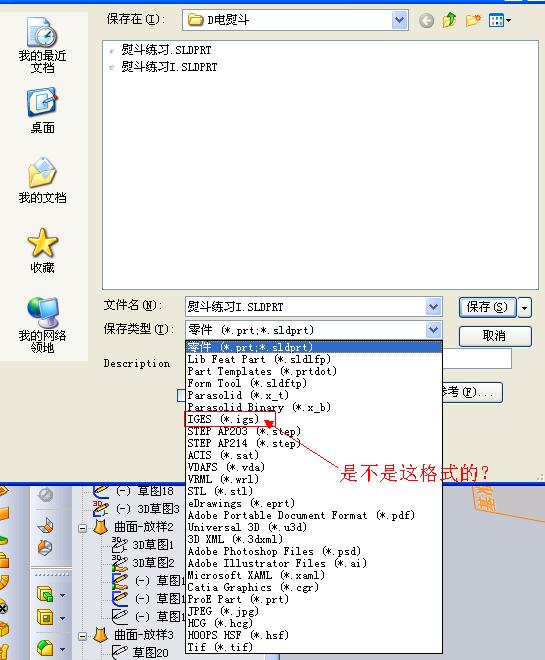

各位老师,请教一个问题:外来交流sw2008版图纸,特征树下只有“输入”字样,其它三维特征都没有无法编辑,是否对方加密啦,如何能够进行编辑?谢谢回复!

是拷贝过来的三维模型图

感谢4楼回复,双方都是使用sw2008版,拷贝过来的部分模型可以编辑,只是几张主要零件和装配体无法编辑!

发表于 2009-9-9 10:53:52 | 显示全部楼层 来自: 中国广东广州
这个没辙了. |1 O# b/ J3 o, J5 A8 `9 y; ^/ Z
; W) J# Q! U/ N2 ]' b/ L" N; l是将装配体存为零件,里面就只有一个"输入"特征,没法进行编辑,无法还原,通常别人为了保密才这样/ |8 Y3 p# H$ C% }4 D
0 {/ R7 i+ X4 F' c至于零件,会先存为STP之类的格式,然后再用SW打开,里面也只有一个"输入"了
发表于 2009-9-9 15:26:27 | 显示全部楼层 来自: 中国江苏常州
用工具插件中的FeatureWorks 转化一下,可以生成特征。

发表于 2009-9-12 07:56:25 | 显示全部楼层 来自: 中国重庆
试了一下,其实使用“输入文件”命令就会出现上面所说的情况,特征栏上出现输入字样。另外,导入其他格式的三维格式时,如果没有开启特征识别或出现特征无法识别的情况,也会出现这种情况的。
发表于 2009-9-12 10:27:37 | 显示全部楼层 来自: 中国北京
是不是这几个零件别人本来就是用的其他格式的文件啊?
发表于 2009-9-12 10:39:36 | 显示全部楼层 来自: 中国上海
有可能是从其它软件(或SW高版本另存为)转换过来的通用格式,比如*.igs、*.step等格式,这样的模型是没有特征树,更无法编辑,只能有工具→测量,测量出模型特征的数据,重新建模。
