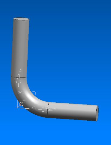

请教UG里圆棒的折弯怎么弄(D12 L400长的圆棒从中间折一个90度R24的弯)

谢谢2楼的回答!但我问的是折弯用ug软件怎么实现,我知道在钣金里有个折弯,但是折不了圆棒,特来请教
发表于 2009-9-6 14:54:49 | 显示全部楼层 来自: 中国四川广元
“钣金里有个折弯,但是折不了圆棒”,钣金功能是针对板材类(厚度一致)零件的各种形状的造型。
发表于 2009-9-6 17:33:20 | 显示全部楼层 来自: 中国山东济南
钣金模块中不能实现圆棒类零件生成,可以在建模模块中用管道或者扫略做。
