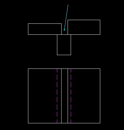

箭头所示处用什么样的焊缝焊接比较合理,如果所示,三块板搭接,应该选择怎么样焊缝. h  [, a% P: b4 R" }" x: k

塞焊缝就可以吧?

不知你的板有多厚,一般这种用对接焊缝就可以了

建议不要三块板用一条焊缝

如果板较薄,在 t =6mm以下用对接焊缝就可以了,若板较厚,用塞焊或堆焊缝。下面立板两边与横板接触处采用角焊缝,若立板较厚可开双面坡口,这样焊接更可靠。

焊接后应力很大,变形也很严重,

如需填满缝子就用塞焊符号,如不需填满缝子就用角焊缝符号。

根据我的经验而言,用塞焊缝就ok了。

从减小焊接应力和焊接变形的角度出发,一般不推荐这种焊接结构。建议考虑将上面两块钢板做成一个整体,与立板焊接成形。上面一块钢板厚度差异可以通过机械加工解决。

上面的两块钢板应分别开坡口焊接。

最好焊缝错开,一条焊缝焊三个零件,强度不好,计算也不好计算。

同意此意见,建议修改结构方案。周边焊接即可。

同意这个回答,如果必须这结构,可以用塞焊即可,但应该注意的是焊接变形,应该分点分段后再整体焊接。

一般用角焊缝,不过这样三个件焊接感觉很怪的。

如果楼主提供的图纸比例没有问题,建议将左边一块板加工出坡口,这样焊接的效果会好点。
