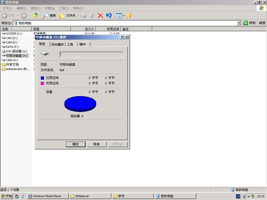

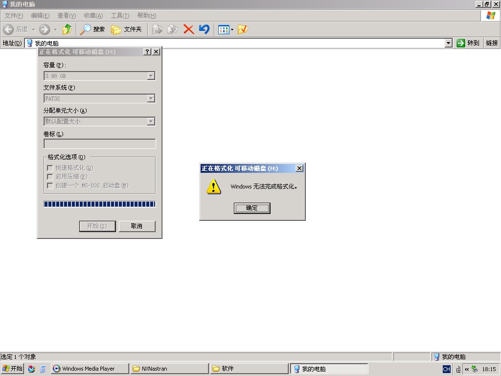

大吓们看看我的u 盘是怎么了,我怀疑是买到劣质产品了!: d! L$ W. ~# p+ l% T
不知还有没有救啊!心疼去100多快啊!

插到别的电脑上再试试看...
2 B+ `/ ?( o# ?IT产品一般都有一定的“三包”期的,多则3年,少则1年,楼主的U盘买多久了,如果没过“三包”期去找销售商解决,如果过了“三包”期,只能扔了重买。

如果没出保修期,尽量找经销商换或修;如果自己修,也不难,大厂u盘都有低格工具,低格完应该就好了,如果时杂牌的,拆了看主控芯片,上网找对应的低格工具解决,也有人用软件检测主芯片型号,但往往不准确!低格工具网上也有教程,学着用。祝你解决问题!

如果过质保,就重新量产
