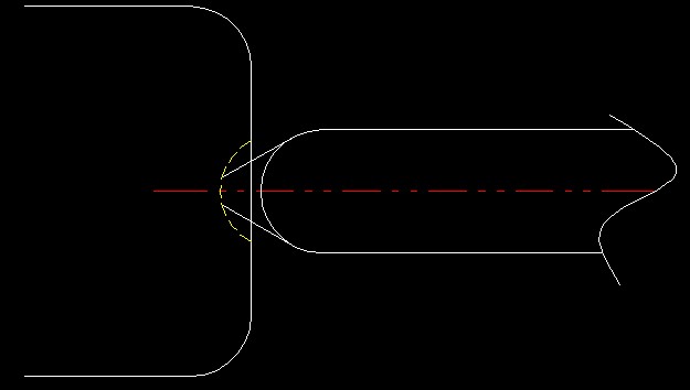

大家可以把自己工作中遇到一些进胶设计新得,小技巧等拿出大家一起交流分享!7 d& D' P1 O2 l$ y! y; J
我先抛砖:大家先交流,适当时公布我的设计方案!望版主们放宽些讨论环境!让大家放开交流!  M' c4 m; @# ^3 X
1,侧面浇口在一般设计是不能自动切断浇口。大家可否有方案来解决能自动切断浇口?如图。) L1 a5 h9 Z; F% d. t$ S3 g7 ?

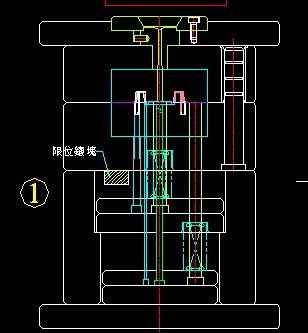

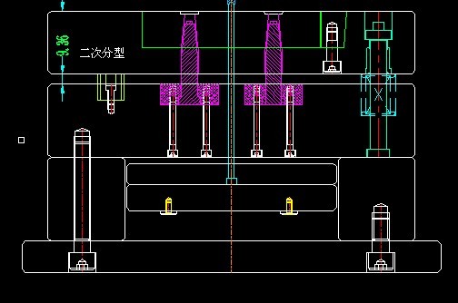

 楼主| 发表于 2009-9-7 09:59:23 | 显示全部楼层 来自: 中国广东广州

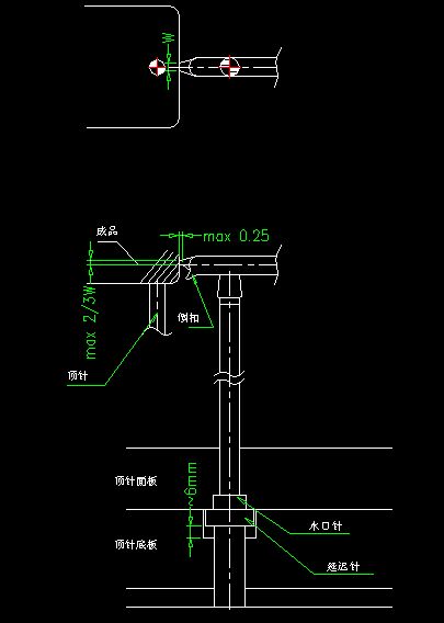

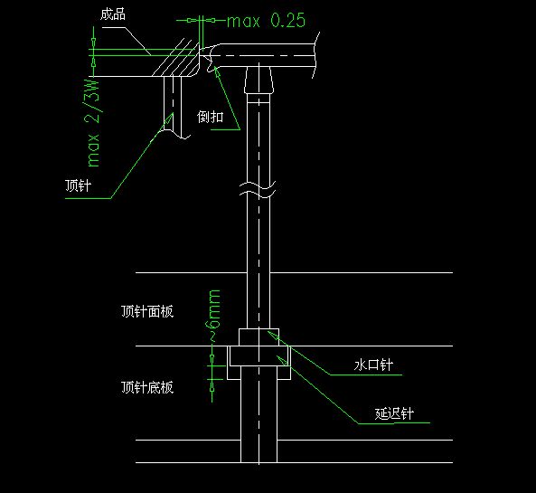

第一次出题有这么多会员参与交流,已经很满足了,谢谢朋友们!我想该公布答案的时候!+ I& e' E6 _" \6 i; W& c4 H
侧面浇口在一般设计是不能自动切断浇口,但如果把制品与流道设计成不同时间顶出,便可有自动断浇口的效果(如下图所示):请同志们注意设计细节。
hxg168 + 3 答案奖

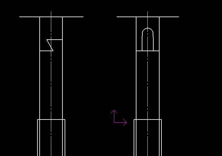

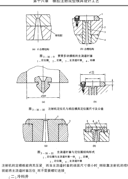

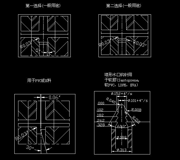

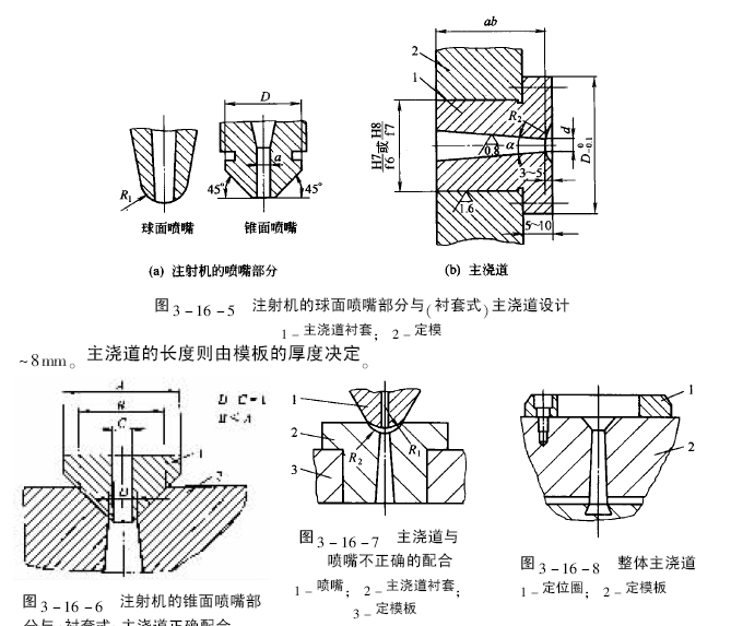

开亮的这个结构是不错,但是那个倒勾感觉不是太好,最好是把浇道部分作成镶块,这样损坏后更换方便,再就是顶杆上部的形状不好加工,在模具上加工个倒拔的孔比较麻烦,并且不利于维修,不如把顶杆头作成Z型的或者车一个,顶端到PL面有10MM距离,利用顶杆的倒钩或者材料对顶杆的包紧力拉断浇口。如附件所示:
hxg168 + 3 感谢您的支持!
 楼主| 发表于 2009-9-9 10:51:19 | 显示全部楼层 来自: 中国广东广州
回复 12# guxing2417 的帖子
孤星让我不在孤独,谢谢!
" M( l  L$ x1 x' aZ型也可以,只要定好方向便于机械手夹取。$ s. z1 [  r% H  J6 U/ b! }8 T4 P
第二张的结构,不稳定。6 K  ]* h( t1 n9 W8 y

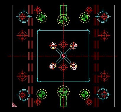

随便送上美图一份,作为参考。
hxg168 + 2 好资料!

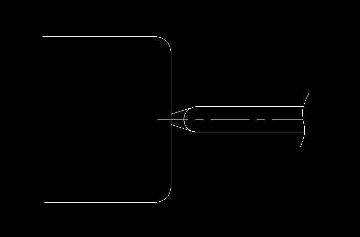

发表于 2009-9-9 11:09:54 | 显示全部楼层 来自: 美国
呵呵,看来不是没有考虑到,而是没有把图纸发全啊,看到后面这些图就明白了。

发表于 2009-9-9 22:23:15 | 显示全部楼层 来自: 中国江苏无锡
这个自动切好是好但是假如生产PC类就不行了,而且产品的边应该不是很平整,只能用在对边要求不严的产品上!不知道我说的对不对?

回复 16# wcsscw 的帖子
严格说是对。它对胶口尺寸是有要求的,够大的胶口切除不平整,对制品的材质也有要求。比如:ABS,SAS,PS,POM等都可以采纳用。

请教开亮:
% x/ U5 n' z, r  W1、使用延迟针,是否需要两套顶出系统?首先塑件顶出一段,再料把部分顶出。
' H* ~+ w* r5 |. B2、既然要自动切断,干脆用潜浇口(自切浇口)会更好吧。

本公司生产了好多套自动切水口模具呀,其中有出口意大利的,也有本公司生产用的,其实没那么复杂的,做两组顶针,其中一组用来切水口的,成型工艺是:注射--满胶--保压--顶切--冷却--开模--顶出.当然产品材料是BMC/DMC等.有意大利进口模具才一组顶针呢,不过他们不好成型,涉及泄秘不便上传图.见谅了
发表于 2009-10-29 10:29:34 | 显示全部楼层 来自: 中国广东东莞
这个有多种做法   要在满足顶出水口和产品不同步情况
. T, w* M  K2 H1.可以两次顶出采用 (两套顶出机构)# V# C. y% j, O% ]- q
2.弹模板  顶针扣住流道延时  (推板型式时的结构)
7 Q7 h- T) D, x* _" N1 ^
' G) {5 @# R3 a* Z$ a  L3.单独顶针延时的 也有几种形式
) A$ ^  j5 ^1 L7 x+ l% @' ~- b% L1.如加深顶针头 下装土弹簧(最简单的 )   常规顶针2 W  K6 L0 V# Z0 @. \
2.如楼主那样的 要采用两头顶针
$ J/ N9 C( e9 O0 }1 q3.采用水口留前模  机械手取出

 楼主| 发表于 2009-10-29 10:47:58 | 显示全部楼层 来自: 中国广东广州
回复 21# lyn98106 的帖子
1,延时顶出,不需要两套顶出系统+ R# B1 }% T2 l$ g3 h
