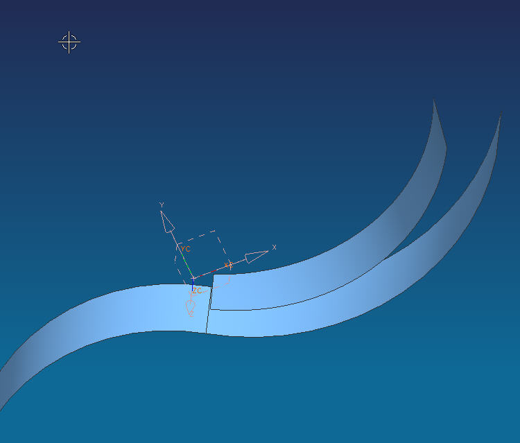

怎样才能做出教程里的变化的曲面偏置.

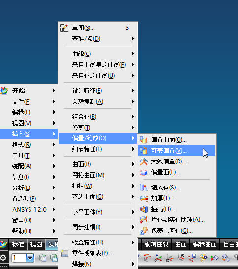

 楼主| 发表于 2009-9-13 00:13:46 | 显示全部楼层 来自: 中国广东阳江
回复 4# lqjwl 的帖子
但是那个命令在哪里?我找很久都找不到。
发表于 2009-9-13 08:23:54 | 显示全部楼层 来自: 中国山东济南
工具条上没有,从插入菜单上可以找到,如果没有,请改变角色成“具有完整菜单功能的高级角色”
