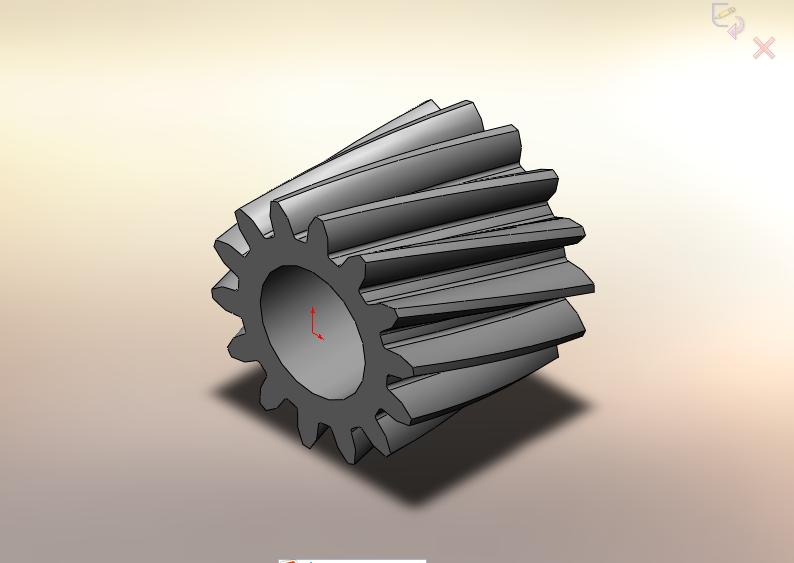

http://www.3dportal.cn/discuz/attachments/month_0908/20090828_a6f70225dcb24a8c4880D3aM2UOek9Ec.jpg3 [7 B7 ]) J3 i9 Y6 p( s
图片这个是小齿轮' H' v& n/ I. r3 Y
大齿轮参数:6 R2 l! D0 q) W8 ?. T& H7 A3 e
齿数105
8 Q" K, s  J0 d. A斜齿轮方向:左
& q4 W* @' b. j5 U公共法线长度29.06-0.09/-0.134 A9 [; l7 ?# q! {8 G' n& Y- I
跨侧齿数:14
* u1 o  o; U4 B+ F2 F5 _/ Z4 ~4 j9 P) o: ^' z. e$ I& N- y0 B9 _
请帮忙画下!顺便能给GERATRAX的教程不!7 G8 q% [, O8 u
- H* R- N/ d3 u3 V% f

发表于 2009-9-4 10:26:08 | 显示全部楼层 来自: 中国广东深圳
这是用sw09自带的toolbox画的,仅供参考 斜齿轮.JPG 斜齿轮.rar (349.82 KB, 下载次数: 15)
发表于 2009-9-4 10:52:57 | 显示全部楼层 来自: 中国北京
小齿轮变位系数0.02(外圆11.6mm)。
9 ?4 u6 ]% S0 Y, k大齿轮变位系数0.28(中心矩43.55mm)% V: n4 {- o; t! v, x, G
还是不对,各位老大,43.55mm的中心矩调整不出来啊?哪位给算一算!
+ ]4 W- y2 y2 U0 F% r就是这个了. Part2.rar (781.41 KB, 下载次数: 17)
 楼主| 发表于 2009-9-4 13:02:09 | 显示全部楼层 来自: 中国浙江宁波
变位系数和径向变位怎么计算!机械设计是、基础的书都扔掉了!' l  e, f: K. p
用插件画中心距就是不对!
# w  R; |* T! r1 g* z) \; P* f" cTOOLBOX里GB没有链传动的!齿轮在TOOLBOX在哪里的!
发表于 2009-9-5 14:27:47 | 显示全部楼层 来自: 中国浙江金华
唉,齿轮数据是加工用的,不是画出来的;标上就结了。
