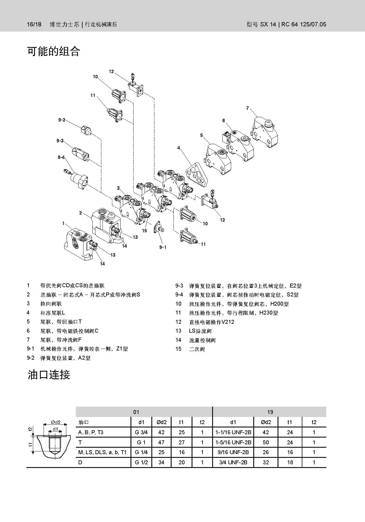

第一次接触多路换向的  不是太了解 谁有资料可以提供下 谢谢。。
* p& {4 D" L( I. Q阀与阀之间的油路怎么连接的 ?
7 @( h+ @" k& N7 y, M, e6 t4 R1 |四联阀。?
3 r/ E# J/ t( t2 F$ X* X$ r七联阀?
! k; \# V8 o' K& @- u) p多路换向阀与集成块 有什么区别?8 p, ^! R/ @4 T4 }2 ]: g) a! ^
求教了。谢谢。。
发表于 2009-9-4 08:30:51 | 显示全部楼层 来自: 中国辽宁沈阳
我也没用过,只知道行走机械上用的多,连接同集成块差不多一进多出,控制方式有手动的,电控的,还有比例控制的,可能还有别的产品,种类很多,力士乐有,国内很多企业也做这种阀。 p_20085161N2vlB3wUy.jpg

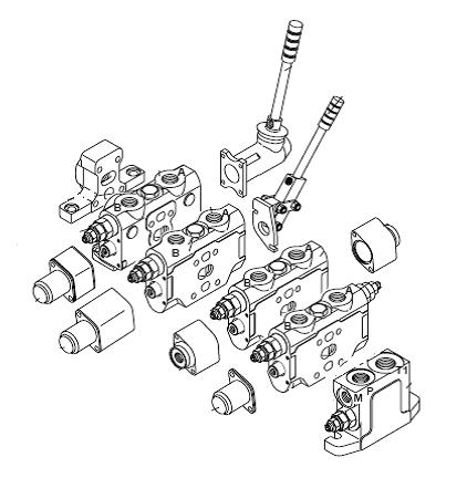

发表于 2009-9-4 10:24:30 | 显示全部楼层 来自: 中国四川成都
分片式多路换向阀
* r$ b0 Q' h$ Q& m7 k! w" w8 a& {

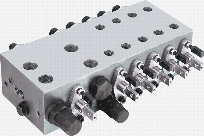

发表于 2009-9-4 10:59:46 | 显示全部楼层 来自: 中国辽宁本溪
原帖由 zhangbo2140 于 2009-9-4 08:30 发表 http://www.3dportal.cn/discuz/images/common/back.gif
- W4 Y6 A% T  v! c" F4 A我也没用过,只知道行走机械上用的多,连接同集成块差不多一进多出,控制方式有手动的,电控的,还有比例控制的,可能还有别的产品,种类很多,力士乐有,国内很多企业也做这种阀。1422559
% @4 x6 u# z7 T$ `1 A* I3 Z* N
, V9 `2 ^: P% T9 X5 m" E您的是整体的。) |0 C. \, I3 O1 u1 Q" D
小日本的?
6 {4 w  P' _% [+ y! P1 b有原理图吗?
2 j6 B# `1 d) U  S1 [如果有,可否上传。

发表于 2009-9-5 08:14:05 | 显示全部楼层 来自: 中国辽宁沈阳
原帖由 bohaiyan 于 2009-9-4 10:59 发表 http://www.3dportal.cn/discuz/images/common/back.gif: E5 T- U1 a# Y* h- F  Y! S- l6 C
1 {4 m9 j( R0 D' @  t6 J1 L# l
" p6 F3 u* b7 ^您的是整体的。
9 {1 K/ F/ u. o5 P  E小日本的?: t! k$ A! H7 t9 N. l) h. i
有原理图吗?; P1 M4 G& [8 `% s
如果有,可否上传。
7 e5 r; W1 u4 |% R  r1 t
/ k5 V4 _4 i. t3 K% A" T. u; E
不好意思,是国产的,没有原图,这个图片也是在网上找的。
发表于 2009-9-13 15:47:37 | 显示全部楼层 来自: 中国广西柳州
按油路分为串联、并联及串并联三种;按阀体结构分整体式和分片式,我们用的多为整体式,因为整体式结构紧凑,压损相对较小,外泄漏相对较小,但阀体内部油路清理叫困难。
发表于 2009-9-14 13:29:58 | 显示全部楼层 来自: 中国广东广州
就是集成阀啊,这个常见的有叠加式,板式(片式),集装式(阀都装在集装板上)
发表于 2009-9-18 19:59:46 | 显示全部楼层 来自: 中国北京
关于多路阀的应用
目前多路阀多用在工程机械行业,多路阀一般分:开中位,闭中位.根据不同的使用功能还有别的分类!
