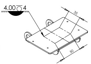

请教焊接符号,如图(美国的图纸)

四周焊缝4mm,○表示四周焊缝。

是点焊吗???

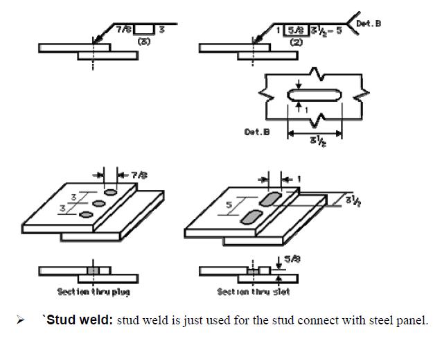

塞焊,4 处,直径4mm,表面磨平:
3 A3 J, G/ h. i. Y4 g2 ]5 T! \美国标注是AWS2.4,与GB324及ISO 2553关于箭头侧的定义正好相反。看图片

那为什么在其中的一个零件上没有把焊接用的工艺孔(或槽)画在2D上呢) U4 \7 ^% l% ^0 W4 N
