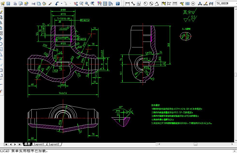

[求助] 求高手帮忙看看这个铸件怎么画?
发表于 2009-9-3 11:36:30 | 显示全部楼层 |阅读模式 来自: 中国江苏淮安
第一次画这么复杂的铸件,实在不入行
: ~3 R' Z/ C8 U, J- W$ r% D望大虾伸出援助之手啊

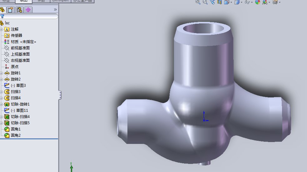

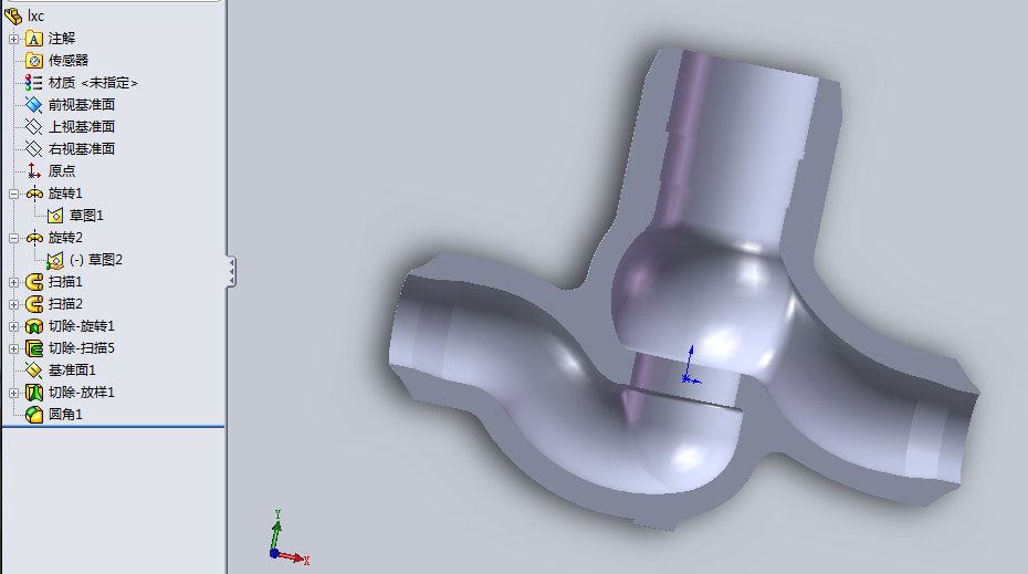

发表于 2009-9-7 19:51:32 | 显示全部楼层 来自: 中国河南新乡
先上一个,不是太准确,请高手指导改进一下

发表于 2009-9-7 19:56:12 | 显示全部楼层 来自: 中国山东济宁
应该用放样和放样切除

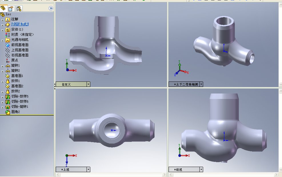

发表于 2009-9-7 22:33:45 | 显示全部楼层 来自: 中国河南新乡
用放样和放样切除,做好中心线和引导线,应该能达到图中的尺寸,这是个铸件没那么高精度,又用09做了一下,好了一点,到此为止了。等高手出准确的方案后,再来学习 Image00013.jpg + ]. v9 |4 ^3 Q0 @1 S; d' w) ?

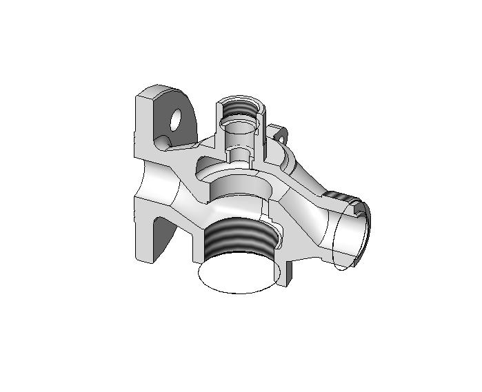

发表于 2011-6-30 15:50:30 | 显示全部楼层 来自: 中国浙江杭州
最近没时间画这个,我上传一个以前画过的调节阀,给大家看看,我是用08版的
发表于 2011-6-30 15:53:25 | 显示全部楼层 来自: 中国浙江杭州
汗,有人知道附件超过2M怎么办么,前面发的那个好像没显示
